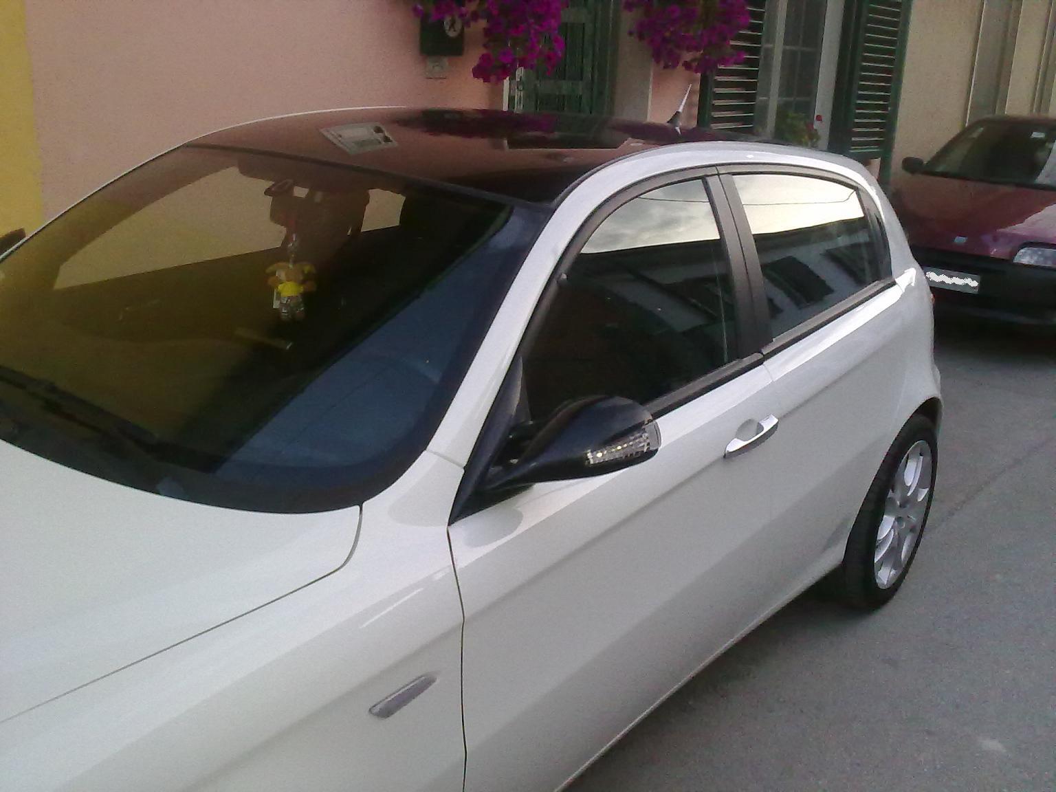

specchietti montati...ora ho 3 cose da risolvere:
-far funzionare la freccia,facile
-trapiantare termometro (sono i due fili viola),facile
-far funzionare il motorino elettrico,non ci riesco di nessun modo!!
per il motorino elettrico non riesco a trovare una combinazione che me li faccia funzionare in tutti e 4 i versi.

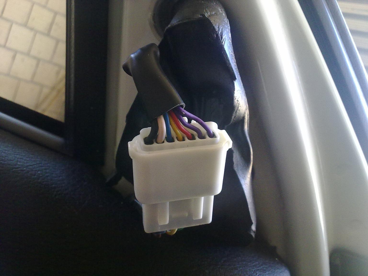

ps.i cavi dello specchietto originale li illustro in foto e sono 5 escludendo il sensore temperatura,mentre quelli dello specchietto sono 4 (nero,bianco,blu e marrone) + 3 della freccia (bianco,blu e nero)

come già detto devo attaccare motorino elettrico frecce e sensore temperatura...

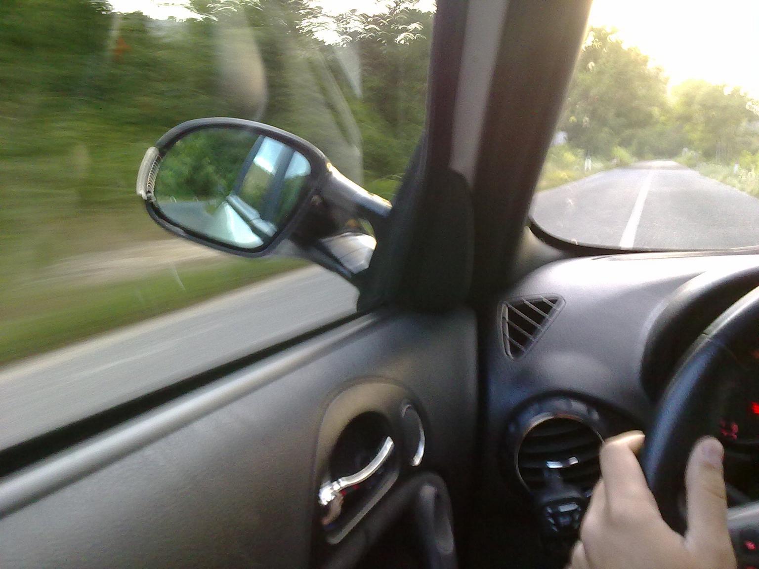

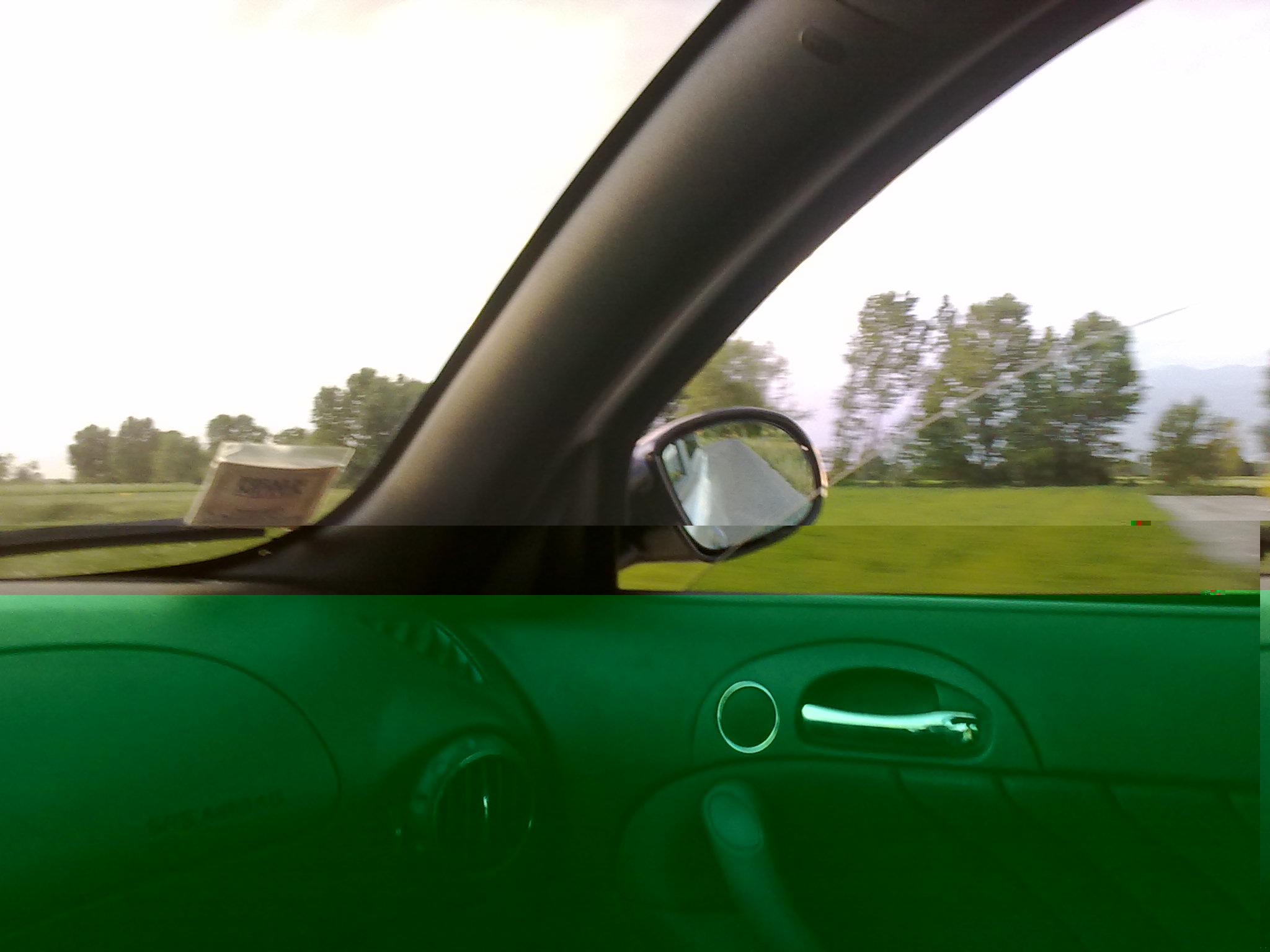

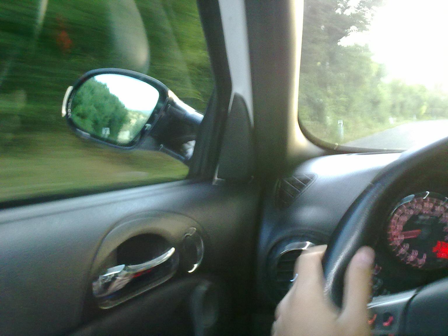

niente ragazzi,ho attaccato il motorino ma gli specchietti fanno solo i movimenti laterali e non sopra e sotto.Tasto sinistro si muove,tasto destro si muove,tasto sopra e tasto sotto è come se gli manca corrente,si sente un "TAC" e quindi l'impulso c'è ma non si muove.
qualcuno potrebbe aiutarmi?
:eek:ld)

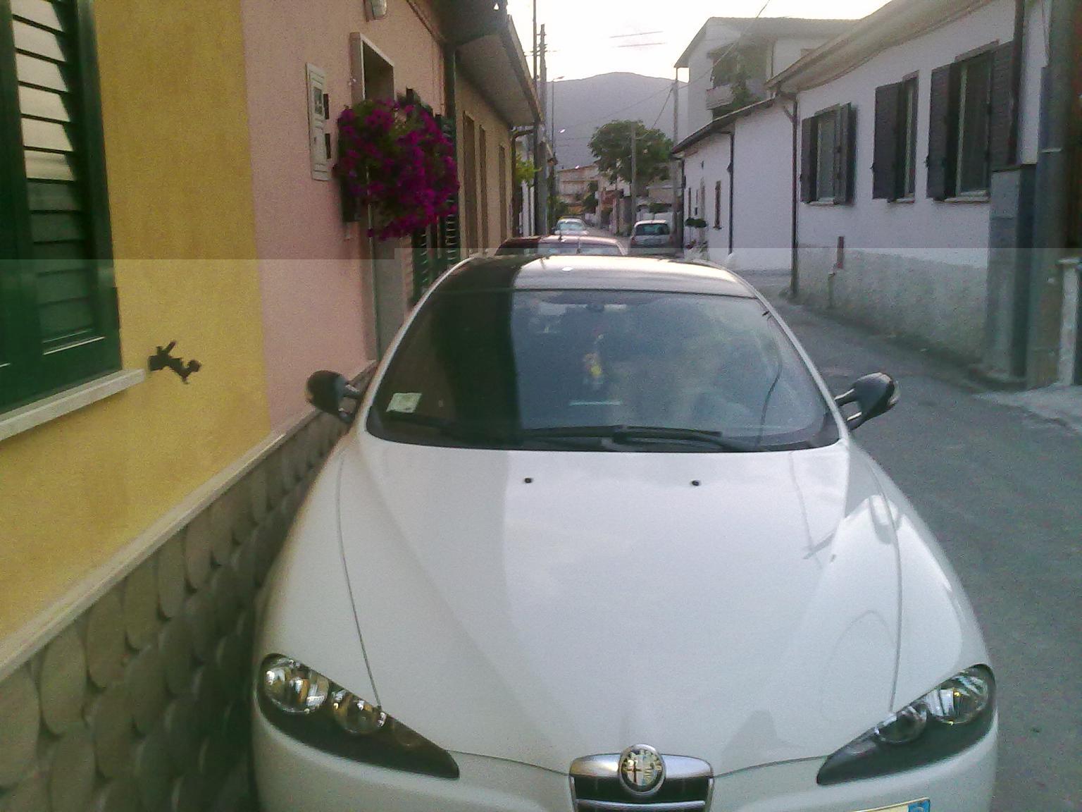

Effetivamente gli specchietti grandi fanno :vomito)
a me non piacciono sia perchè non sono granchè esteticamente e sia perchè, quando si mette la freccia, si accendono ben 3 lampadine per lato :asd)
Non so, non mi convincono :ka) Io avrei messo gli originali più piccoli, di concorrenza un anno e mezzo fa li pagai poco più di 100 euro, altrimenti vai di sfascio. Questi non si addicono molto alla linea della :inocchio) forse proverei a togliere le frecce dallo specchietto magari migliora :nod)
PS hai risolto col sensore della temperatura ?
i suoi sono così belli..prendine due in demolizione poi metti le calotte satinate se non le vuoi far verniciare di bianco..meglio di questi che non stanno troppo bene anche per via della freccia ripetuta e funzionano pure male!
senza offesa, sono daccordo con gli altri.. stanno veramente male.
di specchietti originali per 147 ne trovi tranquillamente su subito.it o su ebay, ci sono diversi annunci con auto quasi intere in vendita..
così sembra una tamarrata
