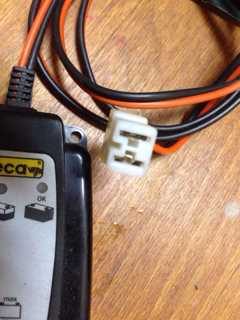

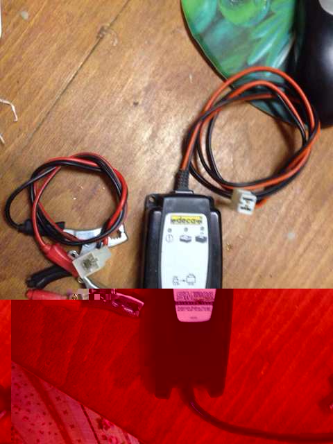

Io utilizzo questo per la moto.
Ho fatto uscire la presa femmina (dotata di coperchietto di chiusura) da sotto la sella in posizione nascosta.
Se serve lo posso attaccare (tramite morsetti) direttamente alla batteria. Questo è specifico per moto ma lo uso anche per l'auto; quando vado ai raduni vado a prendermi Junior il sabato e metto sotto carica la batteria fino alla domenica mattina.
Metto anche un particolare della spinetta
in quanto l'ho aggiunta ai carica della Lidl (che non l'hanno) così sono intrrcambiabili.
Ciao
Inviato con Tapatalk del "FonFon"
    33.7 KB · Visualizzazioni: 952
    11.5 KB · Visualizzazioni: 931
