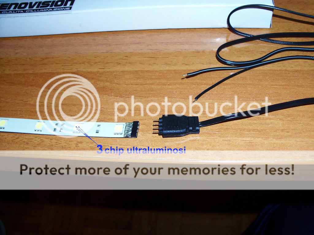

Mi sono arrivate le Striscie LED Professionali 12 Super LED KOREA Ultrabright :A) :A) :A)
Ogni S-Led è composto da 3 chip ultraluminosi
Ecco con striscia accesa ( con luci in camera accese !)
Li ho confrontati coi Led che avevo prima e c'è un'abisso !!! La striscia ha il fondo bianco riflettente che aiuta a diffondere la luce in modo più omogeneo ( accortezza che non tutte le scriscie commerciali hanno !)
Sopra c'è una guaina super trasparente che rende il prodotto completamente impermeabile, mentre sotto la striscia è adesiva.
Le monterò la prossima settimana.
Da profano sembrano un ottimo prodotto :nod)

Novità...(negative :cry: )
Nonostante il prodotto in se sia molto valido purtroppo non è possibile inserire correttamente queste striscie nei fari di una 147 Serie 0
La striscia Led è immersa in una colata di plastica (non una guaina), questa striscia permette una curvatura solo a "braccialetto" ma è troppo rigida per seguire la curvatura del faro...mi spiego meglio...sebbene stia perfettamente tra il faro e il paraurti (è alta solo 3 mm) poi non è possibile far "snervare" la striscia per seguire l'andamento del faro a causa di una profondità della striscia di circa 7/8 mm, perciò rimarrebbe dritta !!!
Ho tentato più e più volte anche scaldando le striscie con il phon...niente da fare... si rompono se si forza
Le cose son due :
- divido la striscia in 2 parti (alla fine si possono tagliare senza alcun problema), quindi avrei 6 led da una parte e 6 dall'altra...ricoprirebbero solo la parte terminale-esterna del faro... (non è il massimo)
- prendere altre strisce Led dentro una guaina di plastica, il guaio è che sono meno potenti e spesso non hanno la striscia di fondo bianca (come le Xenovision) ma è ben visibile la conduzione di rame .... questa oltre ad essere antiestetica genera una luce di riflesso ambrata a causa del rame !
Qualche consiglio ?
