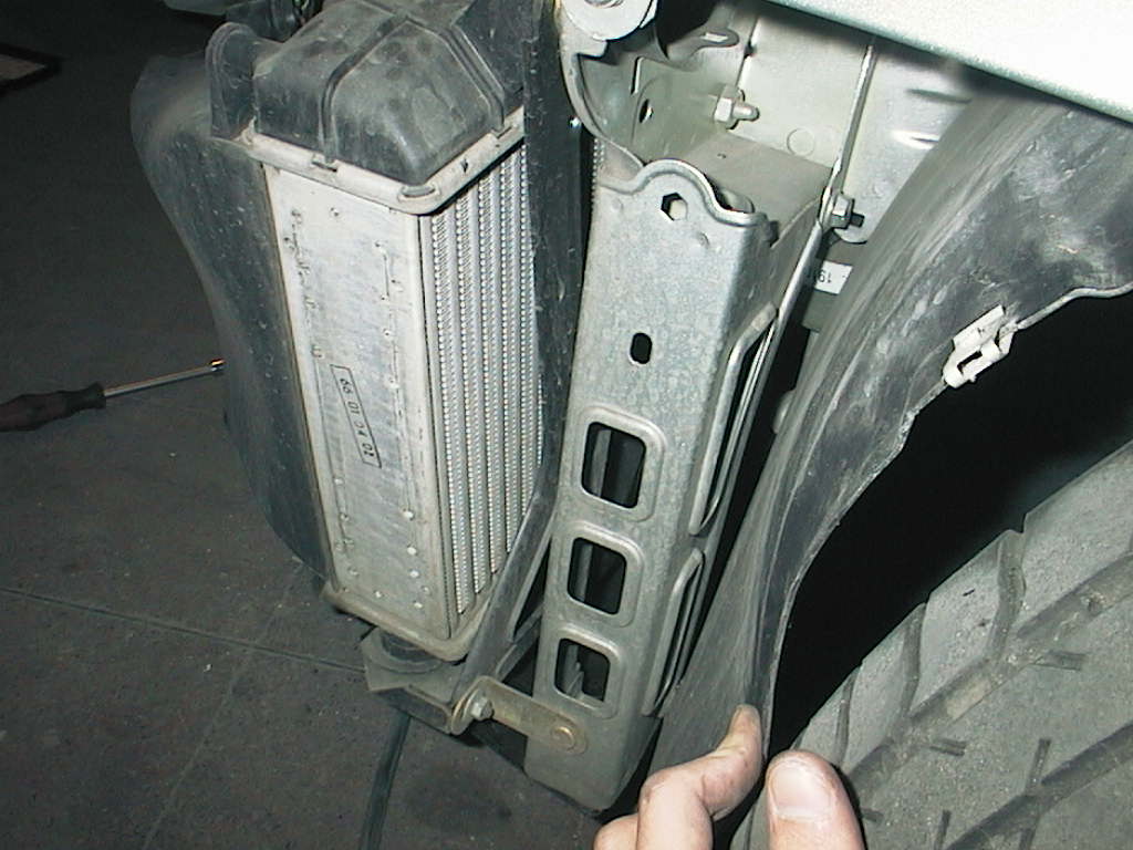

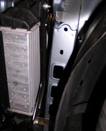

Le foto (l'utente kikybiby aveva installato un radiatore maggiorato e contestualmente fatto le prese d'aria semplicemente intagliando la plastica del passaruota. Nelle foto si vede bene...):
Grazie per il grande!!! :elio)
PS: forse se oltre all'intercooler rifaceva anche la convergenza non avrebbe rovinato cosi' quelle F1!!!! :cry: :cry:
