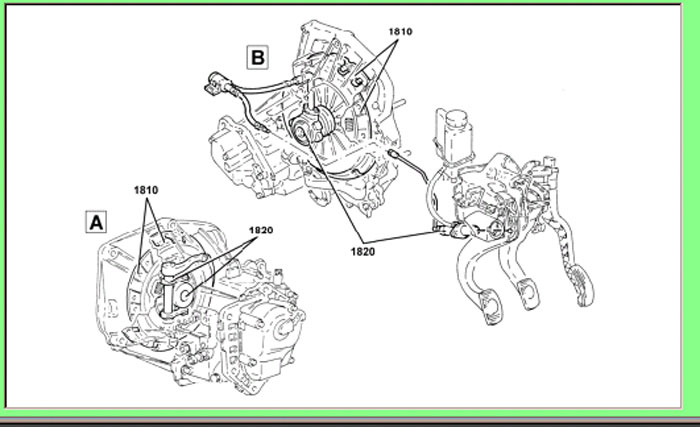

Sistema coassiale csc per versioni senza selespeed invece levaraggio come le nostre per versioni con cambio selespeed :nod)
A= comando meccanico disinnesto frizione levaraggio 1820
B= comando idraulico 1820
:worship) dai ho rimediato :p :muaha)
non so dipenda dagli anni o cosa, lì cambiano le cose a sentimento
Mi risultava (anche dal dte che ho visto io, ma è della prima serie) che tutti i benza avessero l'attuatore interno (ho ha casa due restyling ed è cosi), i diesel quello fuori (ho guardato sul restyling 120cv del conce ed è ancora così).
L'interno si vede abbastanza chiaro al disegno B, in pratica è il blocco del cambio, vedi frizione e spingidisco sulla dx, l'attuatore da cui parte il tubetto che va alla pompetta sotto al pedale, e il resto della scatola del cambio a sx.
Per sostituirlo devi smontare il cambio e aprire l'avantreno, per questo consiglio (già che ci sei) eventualmente di cambiare la frizione anche. Io l'ho appena fatto per altri problemi e ci ho lasciato 750 € (400 di pezzi, tra frizione e pistoncino, 350 manodopera che è uguale anche se cambi solo il pistoncino, va aperto tuuto lo stesso)
Il disegno A riguarda lo schema classico col pistoncino fuori che agisce sulla forcella 1820 baffo sopra (il pistoncino non è indicato), l'altro baffo indica il cuscinetto reggispinta classico
Per toglierti il dubbio, senza smontare la batteria, guardando tra la batteria e il termostato (un pezzo mezzo di plastica nera e mezzo di metallo con tre bei manicotti e due cavetti attaccati (e il primo pezzo a sx della batteria attaccato al motore) vedi o la leva della forcella (il pistoncino nel caso resta sotto alla batteria, ma si vede l'inizio) o il solo tubetto che esce da un tappo di plastica della scatola del cambio.

invece box , qullo scatolino nella foto , che sembra una pompettina cos'è ?? lo sai
è proprio di fianco a sinistra della lettera B dove escono i 2 tubicini ! capito :) ?
è solo una giunzione o una elettropompetta ooo :sgrat) che funzione ha ??

Lo scalino lo fanno quelle di tipo A, spesso è colpa delle due boccole della forcella (prima in metallo poi in teflon...mahhh)
Quelle di tipo b non lo fanno, salvo quando capita (succedeva sulle y, ma la famiglia del cambio è parente) che si crea uno scalino per consumo del manicotto scorrevole sull'albero del cambio dove scorre il manicotto del disco frizione...ma va bè
Quello che dici da dte è uno smorzatore di pulsazioni/vibrazioni, dovrebbe contenere un piatto con dietro una molla che assorbe le vibrazioni del liquido per non sentirle sul pedale.....poi se si inceppa magari fa più danni che resto...magari poi non cambia niente, è tutto un bo. E' sul genere di smorzatore di pulsazioni che si usava sulla tubazione di mandata del carburante...(se chiedi a qualche meccanico ti dà magari anche del matto...)
