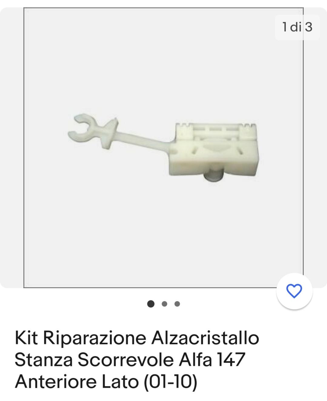

Secondo me si è rotta la mollettina di plastica bianca sostituisci quella e vedrài che rifunziona tutto normalmente

Mi sa che la mollettina non deve essere penzolante prova a sganciarla e vedi se manualmente ti sale tutto il vetro se così succede allora devi cambiare la mollettina
[Guida] Come riparare l'alzavetri (alfa 147) - howtozone.it
Prova a vedere questa quida
Come noti nel video che ai caricato la molletta al centro a un grosso buco mentre deve essere integra come il link che ho caricato secondo me devi sostituire la molletta con una nuova
Fai con calma ora ti metto un altra quida
Grazie mille del supporto. Alla fine mi sono guardato il funzionamento in un video e mi sono reso conto che semplicemente la molletta che tiene il pin della slitta nel foro del vetro si era sganciata e quindi la slitta era fuoriuscita dal foro. Ho rimesso nel foro la slitta e reinserito la molletta; un po' di grasso lungo la guida e tutto sistemato.
