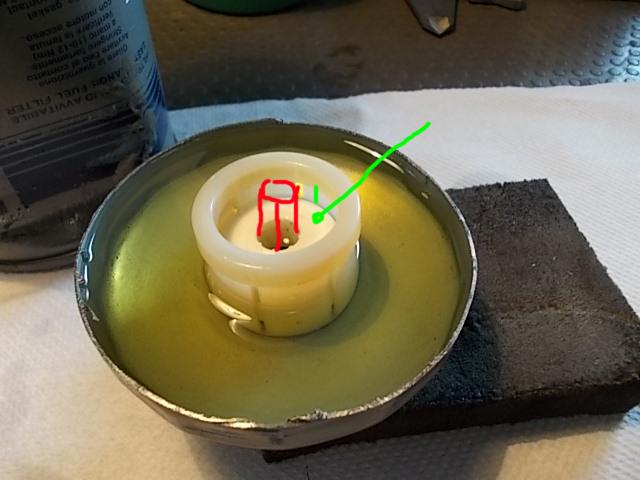

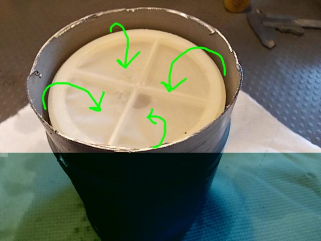

Apriamo il filtro gasolio da sotto :
2 il gasolio arriva filtrato da sotto ,dal filtro carta arrotolato >foto 4 (qui è capovolto) passa entra dai lati-circonferenza (fra cerchio bianco e lamiera in foto) poi inonda il galleggiante e poi passa dal filtro retina finissima nylon bianca che vedete a croce , vi entra e va nel buco centrale che ha un tunnel nell'intero filtro fino all'uscita centrale che avvitate di solito e poi va alla pompa rail
3
4
5 qui vi entra il sensore acqua in rosso (anche se a me sembra solo di pressione-livello che legge il galleggiante in verde ) :ka) boh mica capito il discorso acqua ! magari il galleggiante si alza solo con acqua sul fondo :ka)

°maCHo°":1yuai8k8 ha detto:
;) direi proprio di si
l'acqua è più pesante del gasolio (probabilmente il materiale, la forma e il volume del galleggiante son studiati per galleggiare se immersi nel gasolio e alzarsi se immersi nell'acqua)
su alcuni filtri di motori "industriali" o come si definiscano poi, ci sono più filtri. A volte quello che fa da separatore ha dentro un anello in plastica, tenuto a fondo da una molla "leggera". Inoltre il contenitore è trasparente. Se entra acqua vedi subito che l'anello si solleva. Poi se si guarda bene si vede anche il variare del colore dalla bolla d'acqua rispetto a quello del gasolio. Ma l'anello è più immediato.
Suppongo che per il sensore il principio sia lo stesso.
adesso non so se dico una cazzata .... ma penso che quella retina bianca serva per separare le gocce d'acqua dal gasolio e rimane sul fondo .....
perchè se no mentre è in pressione e il circuito si muove pure l'acqua pescherebbe e non rimarrebbe sul fondo . no ? :scratch)
La UFI ha fatto un filtro ad alta separazione per l'acqua (magari è anche quello). Può essere, come può anche servire a fermare "il grosso" dello sporco.
il grosso lo ferma quello di carta arrotolato a monte .. poi questo fa il fino e acqua .di sicuro in pompa non ci finisce nulla di impurità ..troppo fine quella retina :nod) :love)
ok mi sembra tutto chiaro :spin)
°maCHo°":3vcvbxyj ha detto:
ciao :D
esattamente ;)
è un banale proximity switch, che sente o meno la presenza del galleggiante :)
l'acqua è più pesante del gasolio, va sotto e fa alzare il galleggiante
motivo per cui il sensore si può riutilizzare all'infinito e non serve cambiarlo a ogni cambio filtro (chi l'ha cambiato inutilmente, poi ha avuto problemi con la spia acqua gasolio)
EDIT: OOPS ti aveva già risposto box, avevo letto solo il primo post senza leggere fino in fondo
