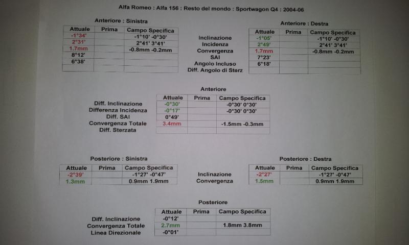

Fatta convergenza. Cosa ne pensate?
pietrocardia
8 Ottobre 2013
57
6
Ieri in occasione della sostituzione delle gomme, ho fatto fare la convergenza sia al posteriore che all'anteriore e i dati sono nell'allegato. Il gommista mi ha detto che la convergenza variava in relazione alla campanatura e dunque è dovuto andare oltre i dati di fabbrica a causa di una campanatura diversa. Prima della convergenza avevo un consumo eccessivo nella parte interna del pneumatico. Volevo sapere cosa ne pensate. Un saluto a tutti. :ciao)
