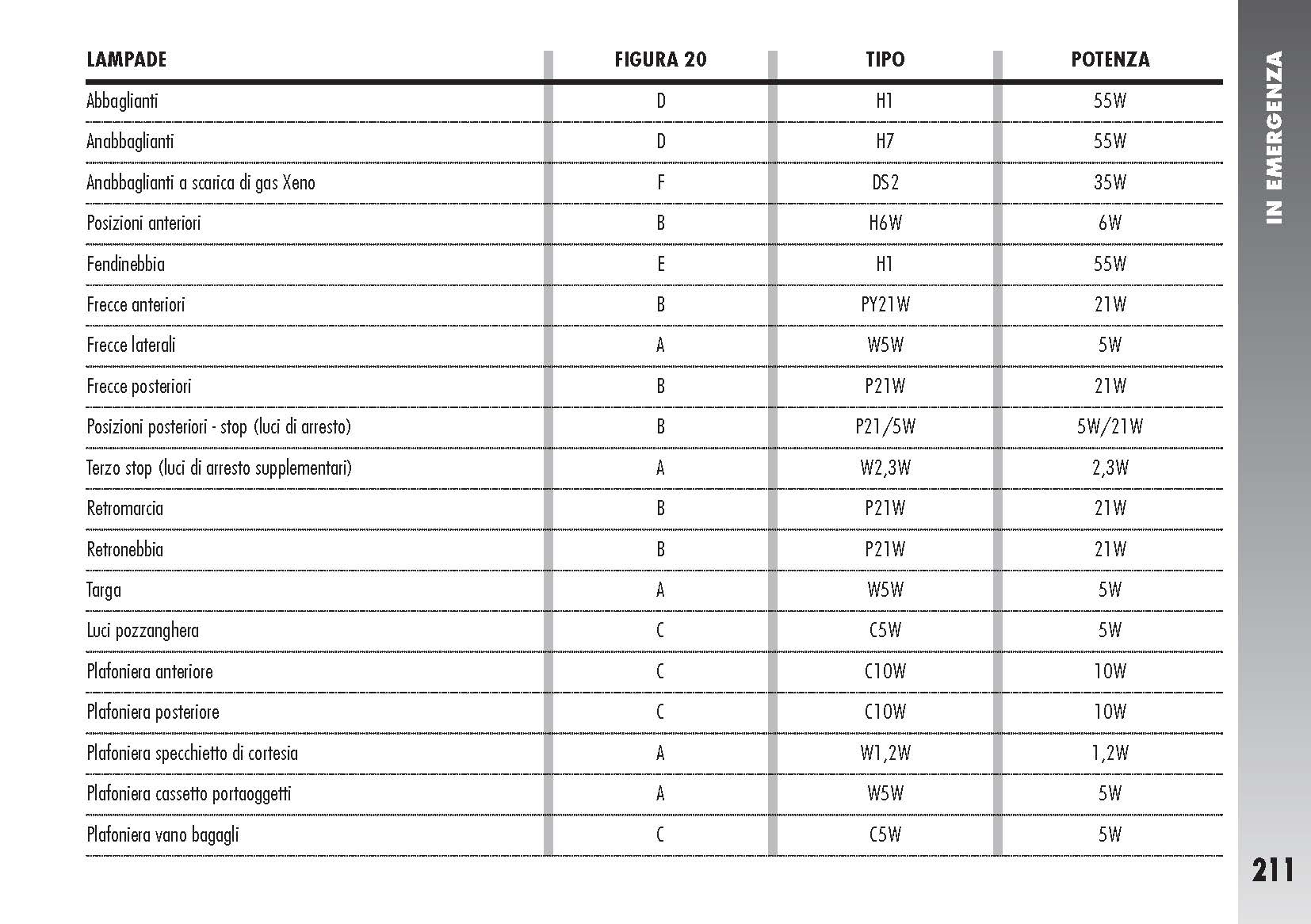

Punto secondo, guardo il libretto di manutenzione e vedo che il modello di lampade allo xeno montate è DS2 (vedi foto allegata)

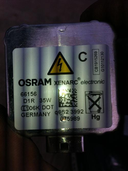

mentre nel forum parlate di D1R. Perplesso smonto lo xeno e magia...anche da noob mi rendo conto che qualcosa non quadra, la lampada è D1R
Ora vorrei capire una cosa, è sbagliato il manuale di manutenzione (cosa non così improbabile) o la lampada montata è sbagliata e quindi da questo problema? (dato che fà così da quando l'ho comprata)
