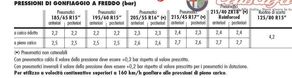

Da qualche parte sulla macchina ci dovrebbe essere la tabella con le pressioni raccomandate, forse sulla battuta della portiera lato guida? (di norma si stà intorno ai 2.5 BAR)
Dopo ovvio che se si gonfiano un pò di più non succede niente, l'importante come dicevi tu non superare l'indice massimo che si trova sul pneumatico.
:ciao)
:spin) libbretto uso manutenzione
    54.6 KB · Visualizzazioni: 237
3,5 e non te ne sei accorto guidando ma solo controllandole? mi sa che il manometro aveva qualche problema...Alla guida la senti "dura" la macchina non puoi non accorgetene
