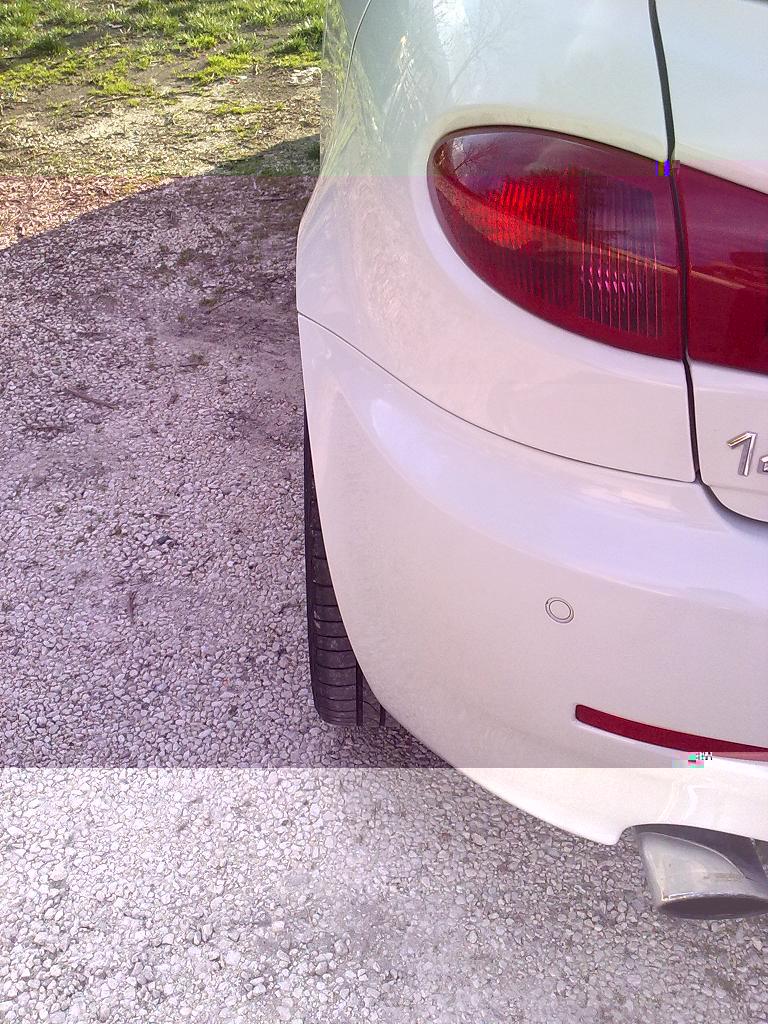

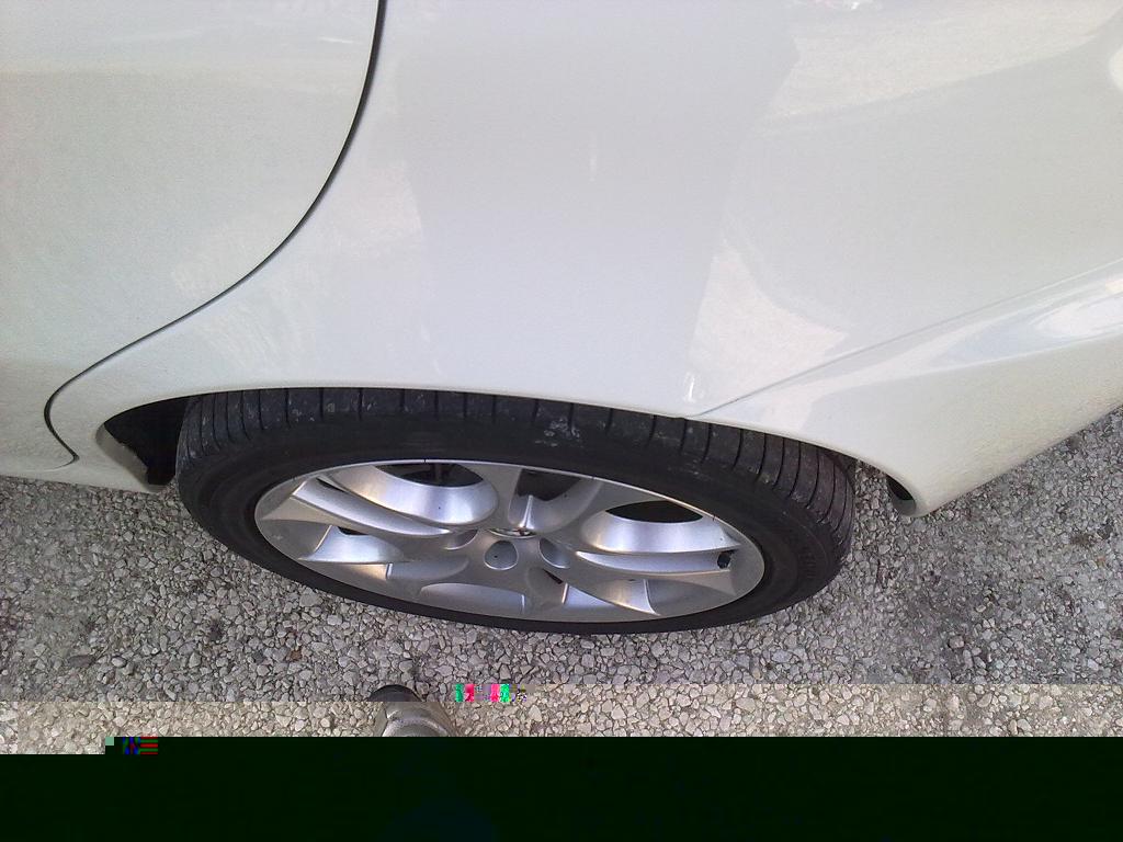

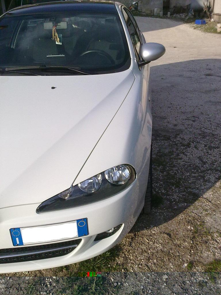

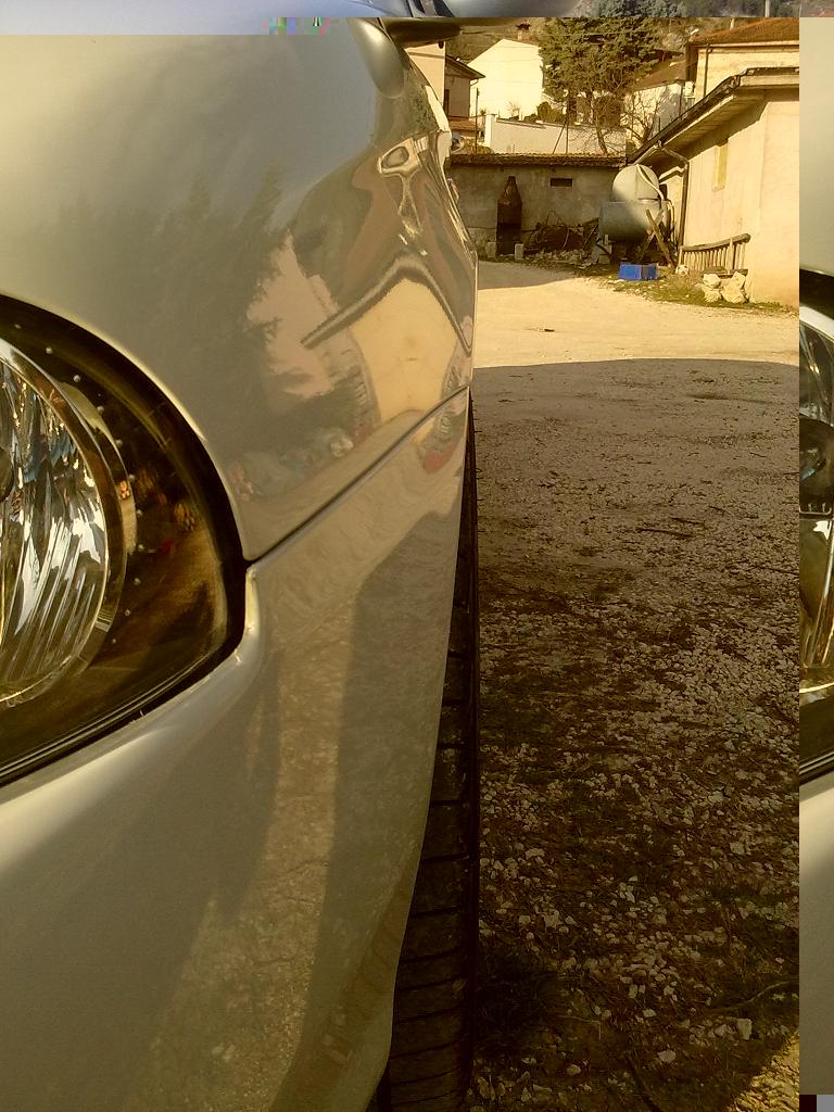

Distanziali 20mm
Si diciamo che li mettevo solo per un attore estetico... Prima avevo una c2 vts con i distanziali da 20, e nn uscivano dalla carrozzeria..
Per la nasona metterò quello da 16
Distanziali da 16mm

Matteo88ge":wc1yzt5v ha detto:
Io ho i cerchi da 17 q2! Nn di quanto sporgano di più di quelli normali
Ma se hai il cnale da 7.5 e monti le 215 per forza deve sporgere il cerchio, se no il cerchio tocca l'ammo o il fusello.
tralasciando questioni legali, montando i distanziali vai a sconvolgere il delicato equilibrio che ha l'assetto della 147
come dinamica è già ottimo di suo ma di contro è delicatissimo e alcune parti sono sottodimensionate anche solo montando cerchi della misura massima consentita (7x17 et 41,5)
io per un periodo ho messo dei cerchi 8x17 (mak matrix mirror) se non sbaglio con et 30/32 e non ti dico in che condizioni sono adesso i bracci oscillanti.
mettere questo tipo di cerchi equivale a montare dei distanziali su cerchi con et più alto, e ti assicuro che a lungo andare fai solo danni all'assetto
per colpa di questa mia cavolata abbinato a uno stile di guida troppo aggressivo, adesso devo rifare tutti i bracci, barra stabilizzatrice, ammortizzatori... è tutto da cambiare con soli 58000 km
il limite per la 174 è: 7,5x17 et 35
