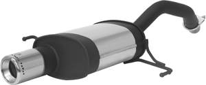

Ok,grazie del consiglio,io monto al momento solo un terminale remus,e devo dire che sembra sotto di non avere nulla a livello di rumore.. :cry:
ecco due foto: non sono mie ma è uguale lo scarico:
I Remus, come ci spiegava anche Antonio di Top Car, non sono diretti come per esempio CSC o Ragazzon. Infatti anche Tino aveva il Remus e può confermare che non fanno molto rumore.
