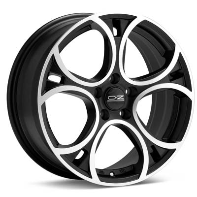

Impavido hai i cerchi come i miei???Ma guarda a me piacciono i cerchi che monto però onestamente mi piacciono tanto quelli a 5 fori e cioè questi
Che però ho trovato della toora marchiati Alfa che però sono satinati e un pochino bruniti,praticamente di un grigio un po più scuro a circa 520 tutti e 4,cmq accetto consigli e se avete da farmi vedere qualcosa o se avvistate qualche offerta davvero vantaggiosa fatemela vedere!!
Così a titolo informativo per i tuoi quanto vorresti??
