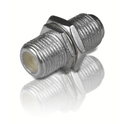

passato dal demolitore....una thesis, 4 lybra e 2 156....ma ovviamente nessuna 166 e quindi niente gt5..però potresti fare così ( e poi magari lo mettiamo nella faq.)
allora, andare da un negozio di elettronica e comprare connettore F per antenna satellitare
http://store.starsat.it/images/connetto ... g_Prof.gif
maschi e femmina
http://images.philips.com/is/image/Phil ... $jpglarge$
poi .. smontare connect fino ad avere disponibili i connettori gt5 collegati con un pezzettino di cavo ai moduli gps e gsm..
staccare i connettori dalla carcassa del connect. basta un cacciavite..poi tagliare il cavo che dal modulo gps ( o gsm) va al connettore e spelarlo per circa 1,5 cm ( io nella foto ho usato un connettore di avanzo ma tu dovrai fare il lavoro con il filo collegato al modulo del connect)
svolgere la calza schermo del cavo e attorcigliarla su se stessa per aumentare il diametro del cavo
adesso "avvitare" il connettore maschio F sul cavo fino a fare spuntare il filo centrale precedentemente spelato dal centro del connettore per circa 5 mm ( consiglio di stagnare il filo centrale per aumentarne la rigidità, io non l'ho fatto per mancanza di stagno!)
a questo punto si può avvitare sul connettore maschio il connettore doppio femmina che permetterà di collegare il cavo dell'antenna gps e gsm ovviamente ripetendo l'operazione sul cavo stesso. conviene anche segnare i connettori colorandoli per evitare di invertire il connettore gps col connettore gsm, non si rompe niente , solo non prende il segnale.
consiglio di comprare i connettori F con il buco posteriore per il cavo più piccolo possibile in modo da evitare che il cavo si sfili tirandolo. esistono anche a crimpare ma ci vuole la pinza apposta..
chiederò agli amministratori se è possibile fare una faq in modo che chiunque prende il connect aftermarket non sia costretto a cercare per mari e per monti sti benedetti connettori gt5.. se hai bisogno ancora chiama!!!
