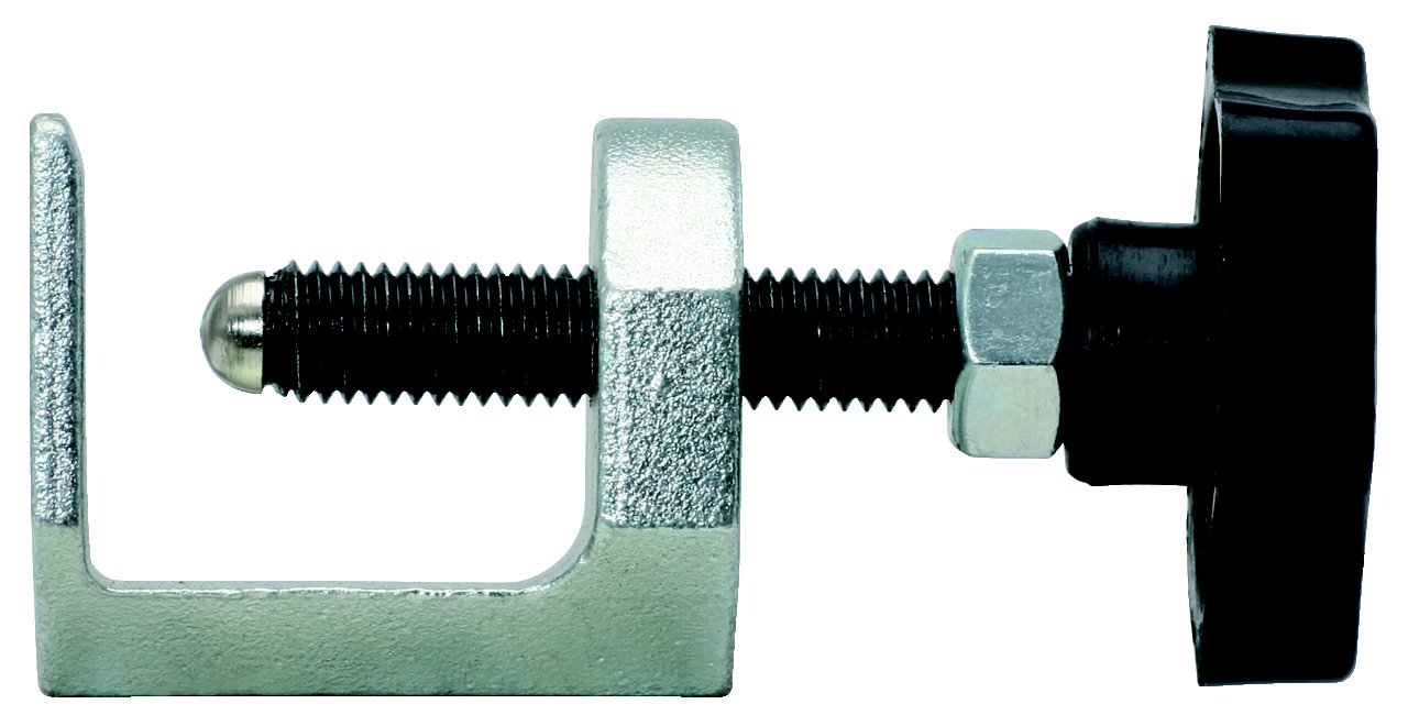

Comunque ho anche questo estrattore:
Quando lavoravo in carrozzeria il 90% delle volte riuscivo a smontarle senza estrattore. Togli il tappino,togli il dado ,solleva il braccio del tergi (come quando lavi il parabrezza e dai un colpo con il palmo della mano in senso antiorario sul braccio del tergi( in questo caso intendo la parte di braccio dove fissi il tutto con il dado). Il colpo dallo vicino allo snodo , per avere un po' di leva. Prima di tutto segnati i bracci per non confonderli e segna pure la posizione sul parabrezza
