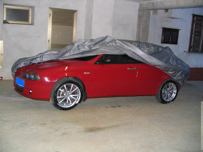

    49.7 KB · Visualizzazioni: 442

Si è lo stesso perchè sulla Q2 avendo i cerchi da 17 mi diceva il meccanico che lo mettono di serie per non rovinarli perchè sporgono molto (infatti io li ho rovinati) :mad2)
Perfetto li devo prendere anch'io :spin)
Poi cos'è ? , sfrutti la vite del locaro e le altre 2 forelli e due autofilettanti ? sta aderito bene cmq non è tutto storto blando ?
ciao :grazie)
