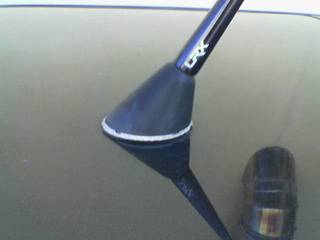

Mi chiedevo se qualcuno sa dirmi qual'è la guarnizione che fa tenuta (contro le infiltrazioni);
è nascosta oppure è quella che si vede da fuori (esterna).
in conclusione le guarnizioni sono 2 o 1 sola (una estetica/esterna ed una contro le infiltazioni interna/nascosta)??????
tanto per capirci una antenna come quella in foto la guarnizione di tenuta c'è o non c'è?

marco g":upoeoqqk ha detto:
La guarnizione sta tra la carrozzeria e tutta l'area dove appoggia la basetta, l'unico punto dove si vede dall'esterno è dove sta la striscetta biancastra della foto. Purtroppo se si sgretola quella parte comincia a filtrare da li l'acqua. Se guardi su ebay si dovrebbero trovare solo le guarnizioni, io me ne sono accorto dopo che ho ricomprato la basetta completa :wall)

Su ebay ho trovato questa: http://cgi.ebay.it/Gommino-base-antenna ... 3357f54eaa
ma vorrei capire come si installa questa che si vede su ebay a me sembra semplicemente la guarnizione esterne e non quella che tu chiami striscetta biancastra.
Io non ho infiltrazioni ma la mia guarnizione esterna sta cominciando a seccarsi molto (la foto che ho postato non è della mia auto)
Questa su ebay è leggermente diversa perchè ha solo la parte vicina al bordo e non tutta l'area a contatto, ma non dovrebbero esserci differenze perchè la parte a contatto con l'esterno è uguale. Sicuramente è anche piu facile da montare perchè non sei obbligato a smontarla completamente ma basta tirare fuori un po l'antenna dalla sede e la guarnizione la fai passare da sopra. Per sicurezza chiedi al venditore se va bene per l'antenna di serie della 147 :OK)
