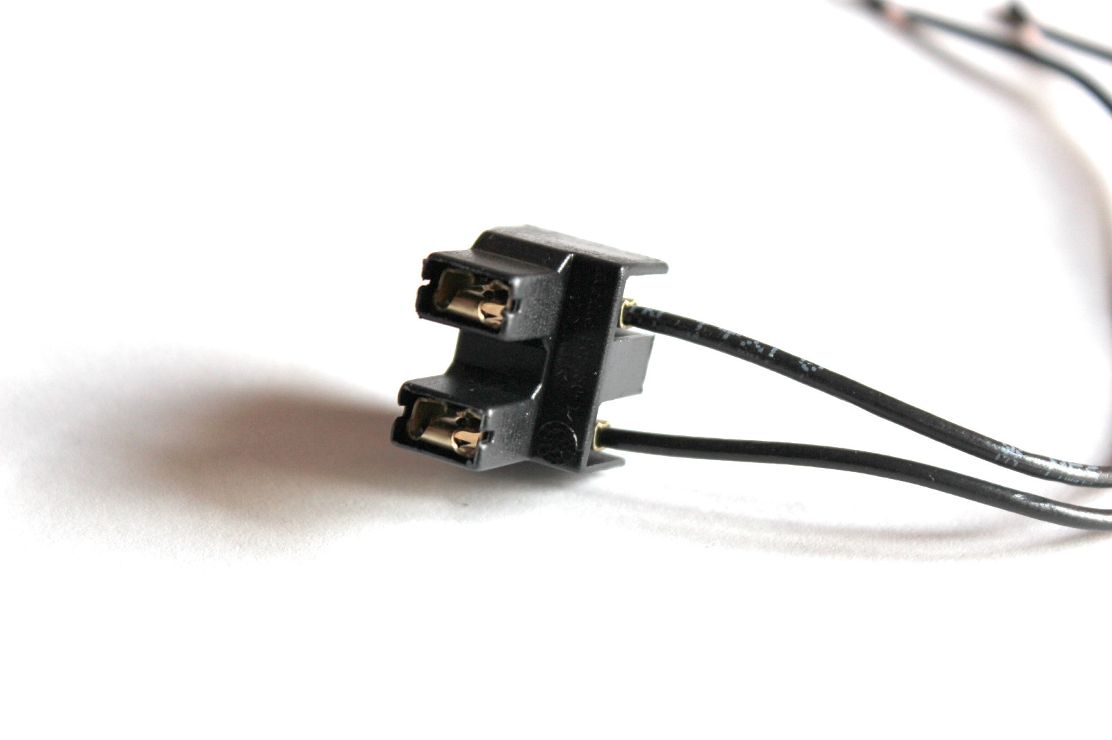

Causa lampadina H7 bruciata mi sono accorto a seguito del cambio che il relativo connettore H7 si è rovinato/rotto al punto che ho dovuto tenerlo su assieme con del nastro per elettricista.
Devo ordinare il ricambio su ebay ma intanto chiedo: per cambiarlo secondo voi devo tagliare i fili e quindi fare un collegamento tra i due spezzoni (vecchi e nuovi) oppure come vorrei fare riesco a togliere i terminali metallici che trovo nel connettore vecchio per metterli in quello nuovo ?
La seconda strada sarebbe per me un po' più "pulita" in quanto non dovrei fare delle giunte (pur ben fatte).
Se non vuoi tagliare i cavi originali, io metterei due maschi alla fine del connettore nuovo li infilerei nel connettore rotto nastrerei il tutto, cosi non tagli il cavo originale.
Io metterei un connettore nuovo tagliando i vecchi contatti ( che molto probabilmente hanno contribuito a causare il surriscaldamento della parte in plastica ) unendo i fili all' impianto con dei piccoli capocorda da elettricista .

Sono Ok tutte e due le soluzioni in quella che ti consigliavo ( morsetti a cappuccio ) dovevi semplicemente unire i fili infilarli e stringere la vite del morsetto,
in quelli della 3 riga da te postata si infilano i fili e si stringe il tubetto con una pinza .

1) i connettori H7 ceramici NON vanno troppo bene per i fanali della nasona: essendo + grossi e spessorati entrano molto male nei maschi della lampadina causa anche la "molla" di ritegno della lampada; per entrare entrano comunque ma quasi sforzando un po il tutto anche se il fanale funziona accendendosi. Vi consiglio però i normali connettori di plastica per un'altra prossima volta.
2) alla fine ho dovuto mettere un morsetto a cappuccio perchè i fili che escono dalla nasona sono decisamente corti e quindi lo spazio per fare delle altre cose + pulite e precise non lo consente a meno di smontare il fanale cosa che ho volutamente evitato di fare.

ti avevo consigliato di montare i morsetti a cappuccio perché era più facile dovendo operare senza smontare i fari ( lavoretto già fatto ad un amico) , per i connettori ceramici hai fatto bene ed è meglio se forzano un po' , si evita il surriscaldamento altrimenti possibile con connettori più " ballerini "

esatto, il contatto affinche sia sicuro deve essere ben saldo se invece ha poca tenuta col tempo sic reano surriscaldamenti che provocano poi la bruciatura dello spinotto.
