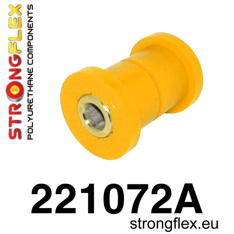

Voglio fare alcune considerazione su queste boccole, non vedo controindicazioni di sorta sulla dinamica della vettura se non in un solo caso.
I puntoni longitudinali del retrotreno hanno un certo gioco per permettere una minima autosterzatura, ecco, vedendo le boccole della Strongflex sono certo che questa cosa cambierà in negativo perché annulla questo gioco elastico, mentre le boccole della Powerflex ricalcano quelle originali quindi sono da preferire per mantenere inalterato (nei limiti dell'accettabile) il comportamento della vettura.
Strongflex
Powerflex
resize_image.php
Tra l'altro queste boccole poweflex sono esenti da manutenzione di ingrassaggio, 2 a 0.
Le altre boccole sono più o meno equivalente tra i due marchi.
