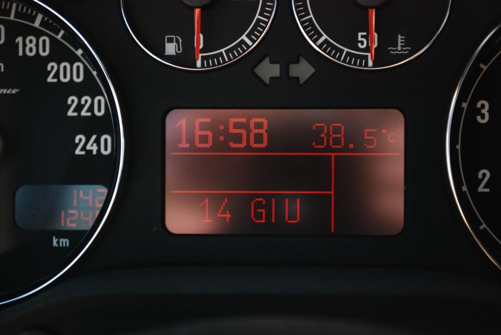

Ecco le foto!
Ecco le foto che mostrano come funziona il Display Mulòtifunzione.
MI sa che il Blue&Me cambia il Displaye lo fa andare un po' come gli apre a lui.. :ka)
Aho...magari aggiornare un po' sti software no??Chissà se in un futuro...ahhahah!se certo come no :wall)

mi sembra strano che abbiano fatto un cruscotto nuovo per una macchina a fine serie, non è che hanno messo quello della grande punto? se cosi fosse sarebbe sufficiente procurarsi un cruscotto in uno sfascio per installare il blue & me....

Attreyu":1pkqvb3j ha detto:
:ka)
Ma guarda, una 147 l'ho già avuta e poi se guardi la prima foto sembra tutto ok, è proprio quando parte il Blue&Me che pare partire un nuovo software se guardi anche il carattere della temperatura cambia a chiave girata e a chiave staccata, il resto del cruscotto mi pare ok.

non è un cruscotto nuovo...è nuovo solo il programma caricatoci su...a livello elettronico è lo stesso, infondo, viaggia tutto sulla rete CAN...
effettivamente 'e scomodo nn avere l'orario a vista :( ma nella riga vuota ti compaiono alemno i nomi delle tracce del blue & me ??

Vabbè ho capito, per vedere l'orologio mentre sei in marcia con qualche voce selezionata devi spippolare il tasto SET, amen.

Si premi SET o MODE e ti vedi l'orario..
