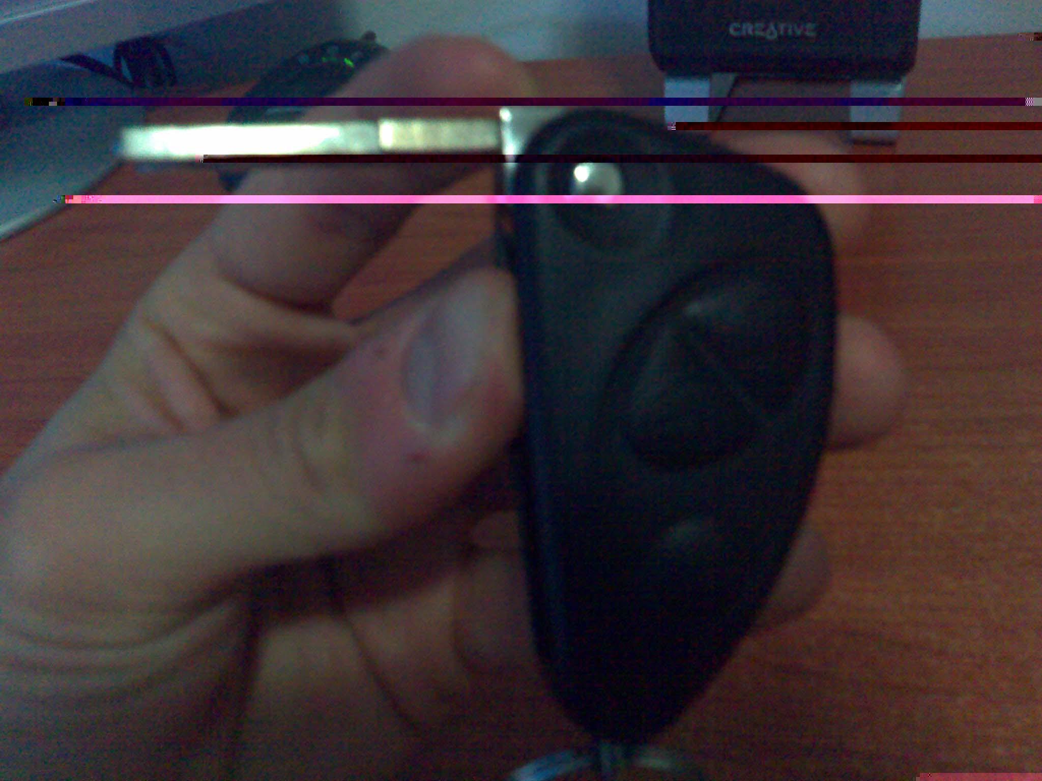

ciao ragazzi....ieri mi sono accorto di una cosa...accendendo la macchina con la chiave Non aperta al 100% mi dà questa anomalia avaria sistema CODE e non parte, anche la vostra lo fà???

vexator":1ptec669 ha detto:
nella chiave c'è un piccolo "dispositivo" che se rilavato dalla centralina permette l'avviamento. Se tu metti la chiave così, questo dispositivo esce dal range d'azione e non viene più rilevato (un po' come quando non c'è campo sul cell :asd) ).
E' tutto normale ;)

Ti dico di più, se tu metti in un portachiavi piccolo le chiavi di 2 147, da avaria e non parte.....
Prima di capirlo ci son diventato matto, anche perchè le 2 chiavi le avevo messe e funzionava, si vede che in quell'avviamento, la seconda chiave era "nel raggio" del lettore del code, e mandava a ramengo la lettura.
