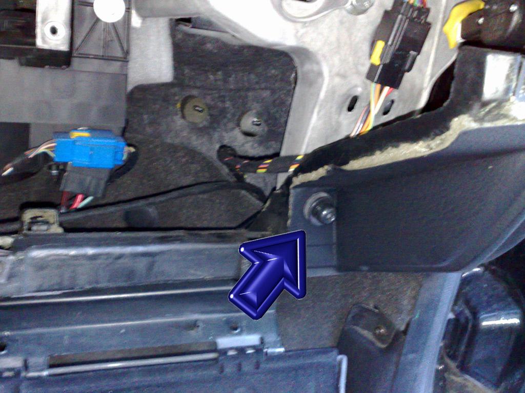

ho staccato le guide che fanno andar giu lo sportello, ed è venuto via facilmente sia lo sportello che il contenitore..... ed eccola li, quella bellissima ma nello stesso tempo maledetta rondella che mi ha accompagnato per ben due anni e mezzo, una vite uguale a quella he ho descritto su ("in fine ho smontato l ultiima vite, che e in bella vista nella parte finale del contenitore del cruscotto......"
la vite era ben avvitata, sembrava quasi a fermo corsa, aveva due rondelle una di plastica e una di ferro, l'ho smontata con un po di forza, ho visto che potevo riavvitarla fino alla fine, e cosi ho fatto faccendo molta forza l'ho avvitata per bene... sicuramente secondo me il filetto era leggermente piu piccolo di qualche decimo rispetto alla vite, ma facendo un po di forza il gioco e stato fatto... x sicurezza ho messo proprio una puntina di ferma filetto... ma davvero una puntina, ho richiuso il cruscotto... prima pero vi ho fatto una foto per farvi vedere qual'è:
è quella vitona li sulla vostra destra, la causa delle continue vibrazione........
