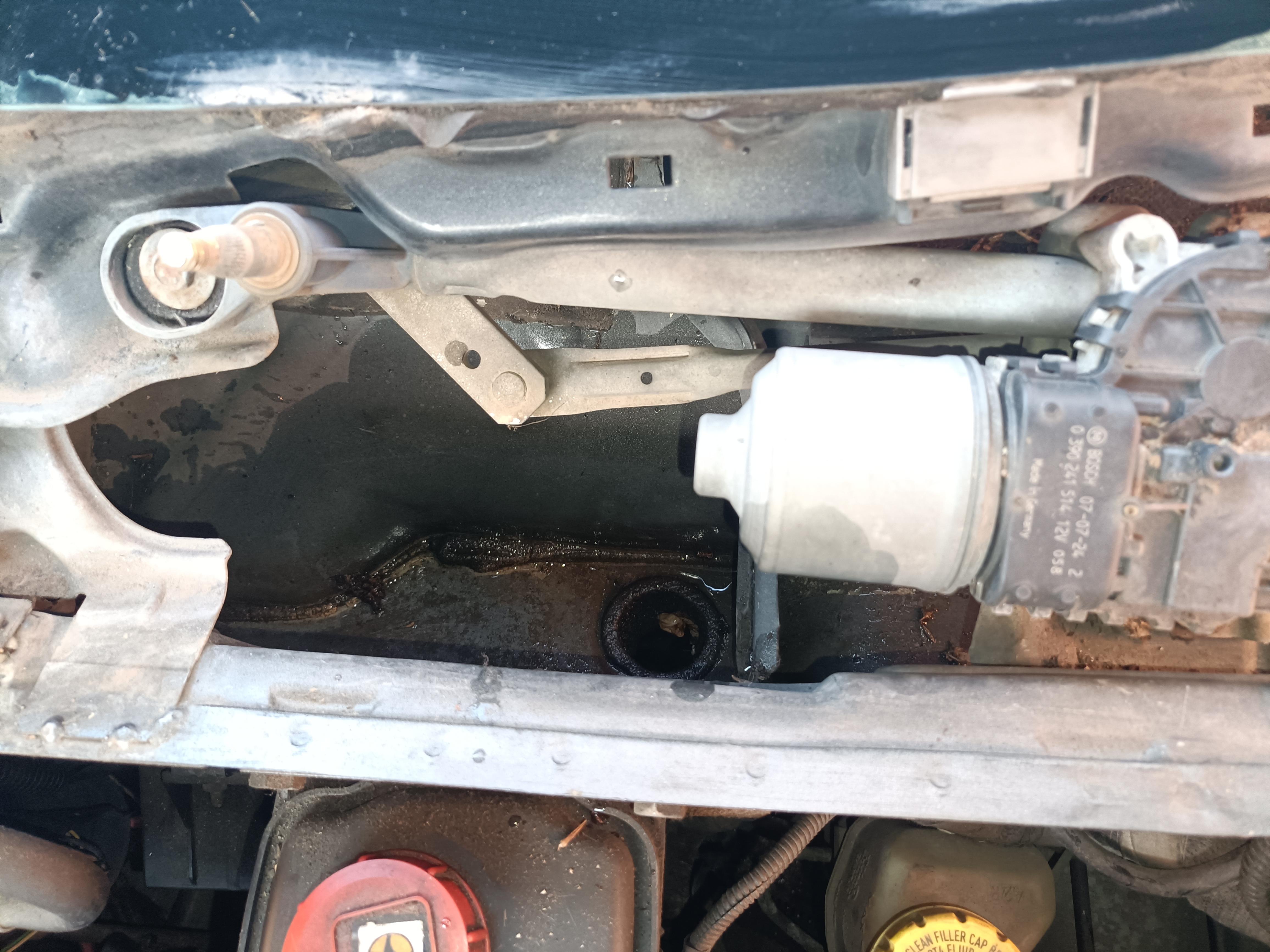

Questi giorni di neve avevo la macchina ferma e ieri quando ho aperto per utilizzarla noto completamente zuppo il tappetino lato guida, ovviamente capisco subito che è acqua e non refrigerante, ho subito escluso il problema dei tappi di finitura nel telaio dato che sono nuovi e ho notato che era tutto zuppo nella levetta per aprire il cofano e ovviamente tutta la zona vicina compreso il mazzo di cavi rivestiti dalla tela, non vorrei che arrivasse acqua anche al porta fusibili. Da dove arriva questa cavolo di acqua? Come risolvo ?
L'unico scarico acqua che trovo è questo (era bello sporco )sotto il cruscotto dei tergicristalli ma non capisco il nesso con lacqua dentro anche se si ottura

Hai pulito bene gli scarichi che indich tu nella fotoi? Erano sporchi? Se erano puliti e l'acqua scarica normalmente a terra, secondo me è quello che ti dico
Si lo scarico in foto era bello sporco ma quando ho pulito non avevo il vano allagato. Questo è successo adesso che la macchina era ricoperta di neve e per toglierla ci ho dato con il tubo dell acqua . Questi giorni dovrei finire di asciugare poi vado a lavaggio e spero di non trovare altra acqua. Ci sono altri tubi di scarico?
Io prima di andare al lavaggio farei una prova con pochi litri di acqua un po' per volta perché così puoi fermarti a tempo, per lo meno è quello che ho fatto io così potevo vedere bene da dove entrava. Butravo acqua e davo un'occhiata

Buongiorno, se non riesci a capire da dove proviene acqua credo unica cosa per capire sia una macchina che produce fumo, si riempie abitacolo chiuso di fumo e si vede da dove esce.

Adesso vediamo se succede nuovamente adesso che ho pulito quello scolo del parabrezza. Ho tolto il passaruota ed è tutto a posto li sotto

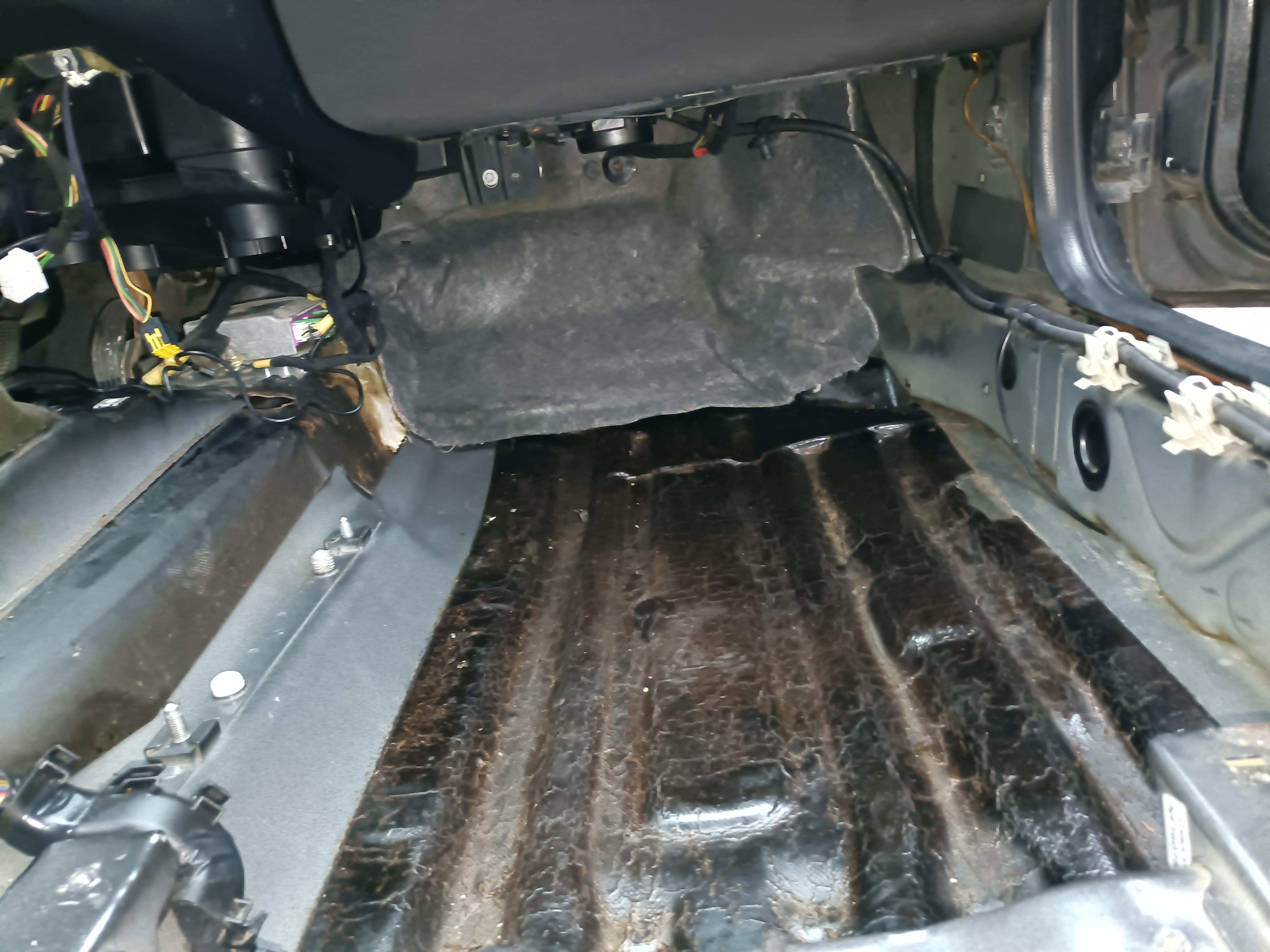

Eccomi. Ho deciso di smontare tutto perché sotto era ancora tutto zuppo. Come si tolgono quelle moquette grosse frontali che stanno sotto alla moquette? Nnn devo smontare il cruscotto vero?
Sono zuppe anche loro le altre sono già dentro ad asciugare
