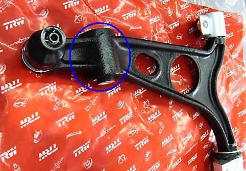

Sulla mia 147 mjt 140cv del 2003 (120000km), ho avertito il solito problema delle sospensioni rumorose. Facendo un controllo ho notato che le boccole negli braccetti anteriori inferiori, quelli dove vieni fissato la gamba del ammortizzatore (vedi foto) sono rotte. Bisogna di una pressa idraulica per toglierli e mettere quelli vecchi???

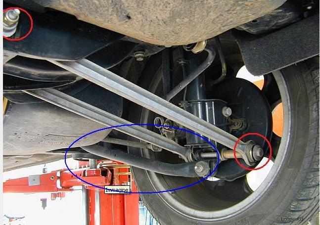

Sento anche rumori venendo dal posteriore.Controllando, ho notato che i braccetti posteriori (in rosso nella foto sotto) hanno giocco laterale . Si riece anche à muovere a mano i bracetti in azzuro nella stessa foto. Non riesco à capire se è normale o no.

Stesso problema anche io! Io più che il gioco ho un cigolio insopportabile che mi accompagna costantemente! Spero di risolvere tutto con 4 bracci + 2 biellette marca Birth!
ragazzi io dopo 40000km ho rotto a sx queste boccole e proprio per questo sento molta rumorosità all'interno ma cmq ancora non le cambio perchè il preventivo era attorno hai 500 euro lavoro finito è possibile una spesa del genere???

esistono le boccole di ricambio della http://www.powerflex.com ma devi trovare meccanico esperto!
se no devi cambiare tutti i braccetti oltre a quello anteriore inferiore che hai in foto anche quello superiore piu quelli poteriori
quelli posteriori, quello tra i punti cerchiati in rosso, se li sposti con le mani sono da cambare sicuramente , nn devono muoversi . E' capitato ance a me ch uno si muovesse con le mani li ho cambiati tutti e 4 io ti consiglio di cambiare solo quello che si muove .. non capisco che intendi invece che quello antariore sia rotto penso solo la boccola e cigola...
la spesa con pezzi mrchiati 'e alta ti consiglio pezzi nn marchiati o ebay

Ho passato tantissimo tempo a leggere degli thread (anche su forum francesi o inglesi) approposito del asse posteriore. Sai parla tanto degli 4 bracceti laterali ma mai dei 2 longitudinali. Non riesco à capire se il mio asse posteriore ha problemi o no: ieri ho alzato la macchina, provato a muovere l'asse con l'aiuto di una leve di legno (senso avanti-indietro) ma non si muove...
Comunque mi sono rassegnato a cambiare tutti pezzi deli assi posteriori ed anteriori perche ormai ha 120000km e non penso che possa ancora farne molti di di più cosi. Penso di fare il lavoro meccanico Io, e portarla poi à fare la convergenza. Ma ho degli problemi:
- ho provato svitare I buloni degli bracetti laterali posteri, ma sono bloccati per bene (penso arruginiti)
- non riesco à trovare il gommino nella foto sotto

anch'io da tempo sento le sospensioni rumorose sull'anteriore. Se dovessi cambiare le boccole, quanto mi verrebbe a costare? :sgrat)
Per chi ha le sospensioni rumorose anteriori basta cambiare i braccetti superiori costo 77 euro originali.
Li ho cambiati da poco.
Si usurano i silent block e si crea gioco.
Per quelli posteriori in genere sono i braccetti inferiori oppure barra stabilizzatrice.
Se avete fortuna basta ingrassare a dovere i silent block posteriori e via
FighterSoldier":sand0u82 ha detto:
è il prezzo di tutti e due o 77 euro per ognuno? :grazie)
FighterSoldier":qk4nxqg6 ha detto:
77 euro x 2 !
oppure prendili della Moog a 66 euro x 2 !
(la moog è la stessa ditta che fornisce i ricambi originali alfa)
