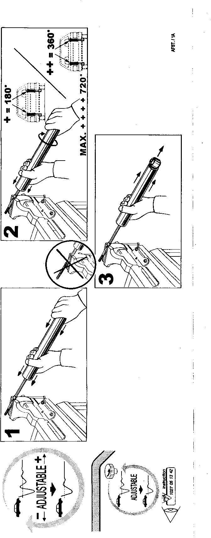

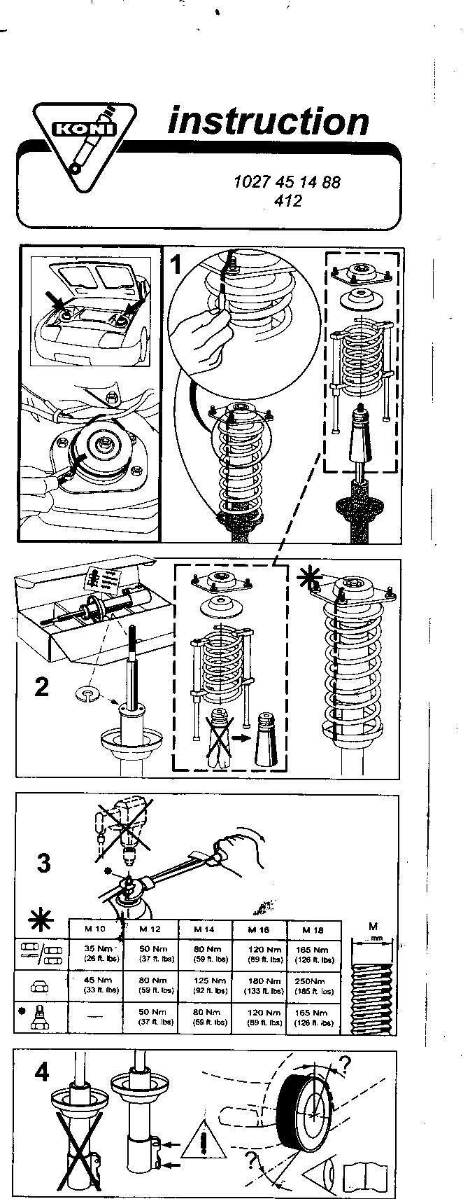

dopo innumerevoli peripezie ho scoperto una cosa ieri sera di cui ignoravo l'esistenza.
Dalle istruzioni di montaggio gli FSD sono anche regolabili!!! Possibile???
Chiedo agli esperti di turno e a chi ha già montato gli FSD se questa mia interpretazione delle istruzioni è corretta.
Il meccanico che mi ha montato gli ammo non le aveva nemmeno viste...e secondo lui, se sta cosa fosse vera, i problemi che ho all'anteriore potrebbero sparire con le giuste regolazioni.
Senza che mi dilungo a spiegare tutto vi metto il link (altrimenti sono troppo grandi) con le scansioni delle istruzioni di montaggio!!!!
https://alfavirtualclub.it/public/416 ... riore1.jpg
https://alfavirtualclub.it/public/416 ... riore2.jpg
Vi chiedo aiuto perchè entro venerdi vorrei andare dal mecca con le idee un po meno confuse e cercare di sistemare il tutto!!!!
Grazie
che problemi hai avuto con i koni ?perche volevo metterli anche io. cmq non capisco niente dall link
uhm... a vedere dalle immagini parrebbero regolabili in compressione...
Ma penso che sia più un settaggio "fisso" nel senso che una volta scelto il compromesso ideale, quello mantieni.
Dalle info infatti sembra che per regolarli vadano smontati in toto e non mi sembra conveniente farlo spesso...
E' quello che anche io avevo pensato....
Quindi, secondo questo ragionamento, il meccanico avrebbe dovuto regolarli in base al diametro della molla prima di montarli!!!!!
Cosa che non ha fatto!!!!

se il 3d e' questo https://forum.alfavirtualclub.it/view ... t=#1492233
imho devi vedere convergenza secondo me l'accoppiate molle ribassate alfa koni 'e ok (sempre che li ha montati ok e le molle sono corrette)
Si è quello...
Scusate ma mi sono dimenticato di mettere il link!!!!
:asd)
Le molle sono della 156 ma sono ok anche per la 147....cosi dicono tutti!!!
Il mio dubbio è proprio sul montaggio degli ammo!!!
:confusbig)
e x quello l'unica 'e di andare da mecc con esperienza... dalle istruzioni puoi un po indurire la situazione pero li devi smontare (sempre che indurendo risolvi)
