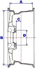

Riporto la sezione di una gomma e quella di un cerchio indicandone le principali misure:
A = Larghezza battistrada (in mm)
B = Altezza fianco (in % rispetto alla larghezza)
C = Canale cerchio (in pollici, si veda anche la figura sotto)
A = Canale (in pollici)
B = Diametro (in pollici
C = ET o Offset (in mm)
D = Interasse fori (98x5 è la misura della 147, significa che ci sono 5 fori che stanno su una circonferenza di diametro 98 mm)

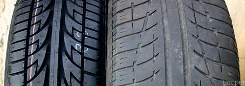

Questo è il confronto visivo tra una gomma da 185 e una da 215:

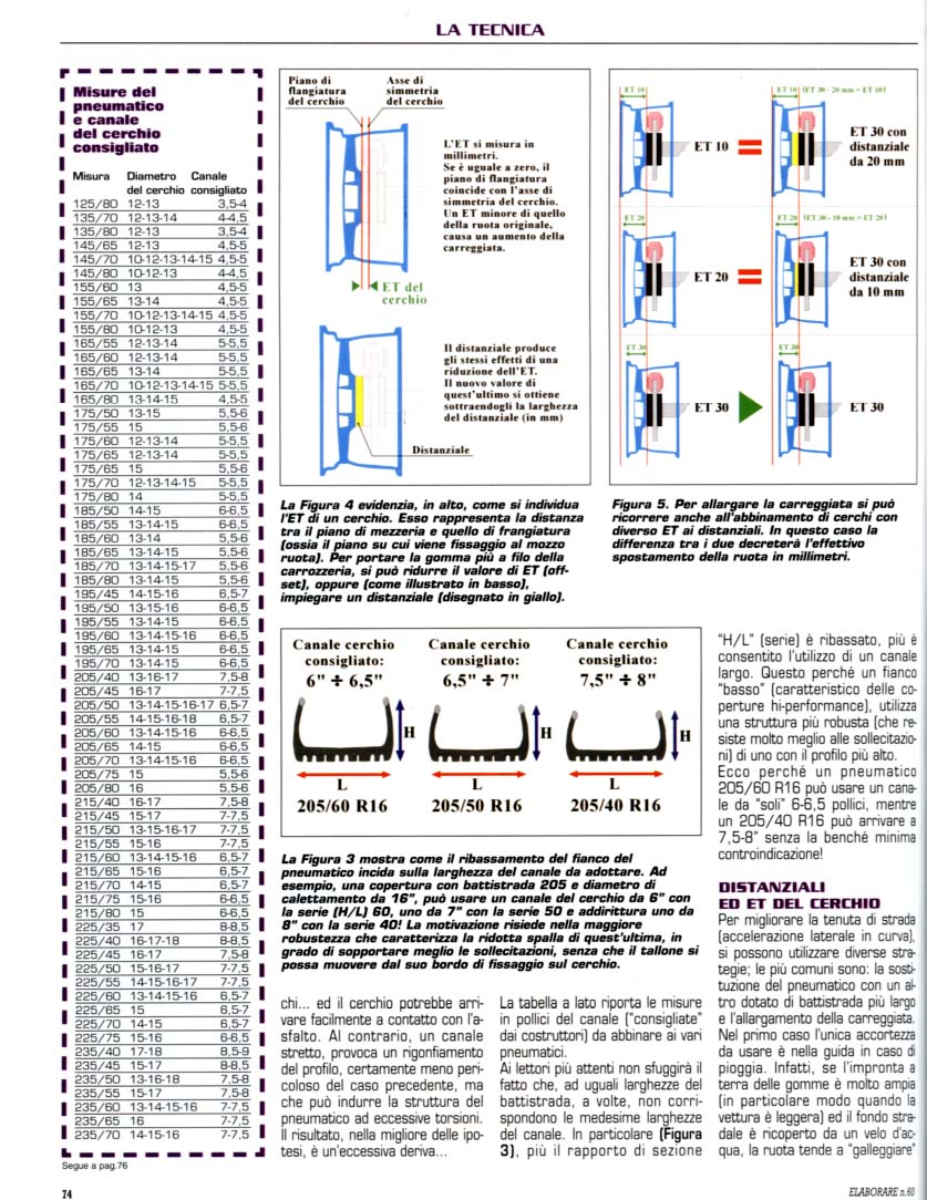

Ogni pneumatico deve essere accoppiato correttamente al cerchio, per vedere le corrispondenze, oltre a poter vedere anche qualcosa riguardante l'ET:

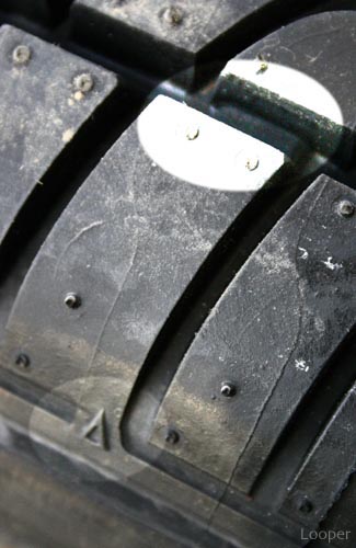

TWI
sono i segni di verifica consumo: lungo il battistrada in quella posizione trovate delle tacchette di riferimento a rilievo. Quando arrivate a quel livello la gomma è al minimo consigliabile.
Alcune gomme hanno delle scritte che compaiono incise sul battistrada a seconda del consumo.
Entro quel limite è prudente pensare alla sostituzione, poichè sul bagnato potrebbero non garantire più la necessaria sicurezza.

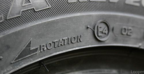

ROTAZIONE - ROTATION
Indica il verso di rotazione della gomma

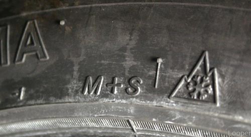

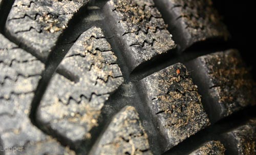

GOMME INVERNALI ​
Sono indicate con la sigla M+S, ed eventualmente un simbolo a fiocco di neve per la mescola termica.
Gli pneumatici con sigla M+S sono realizzati con battistrada adatto a fondi sdrucciolevoli, appunto Mud & Snow, fango e neve. Normalmente sono anche realizzati con mescola termica per cui si scaldano meglio e più in fretta anche in condizioni invernali.
A "occhio" si riconoscono per la presenza di un battistrada più pronunciato, tasselli più grandi e le lamelle, serie di intagli su ogni tassello.
Considerate anche che una gomma estiva sotto i 7/8 gradi perde molta efficacia, per cui l'uso di una gomma invernale vi permette di viaggiare con sicurezza durante i giorni invernali, anche se non nevica.
I moderni invernali hanno una buona efficenza di guida e una rumorosità comunque non eccessiva rispetto agli estivi.
In condizioni di freddo generalmente frenano prima e tengono meglio, mentre quando fa caldo (sopra i 15-20 gradi) perdono efficenza e si consumano in fretta.
Una gomma M+S per il Codice della Strada è equiparata alle catene, il segnale di obbligo catene su alcune strade indica infatti "Con catene o pneumatici da neve"

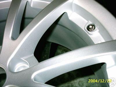

Valvole (thanks to Gheroppa)
Valvoline normali asta nera tappo nero
Valvoline con valvola metallica asta nera tappo nero, durano decisamente di più e sopratutto garantisco perdite 0, costano ovviamente qualcosa in più.
Valvole con asta cromata e tappo cromato, costano di più delle normali ma esteticamente sono molto belle, circa 19/20EUR la serie di 4, da precisare che si possono recuperare le aste e i tappini dei cerchi vecchi e montarle sopra le valvoline normali.
Esistono inoltre delle valvoline che restano una volta montate a filo del cerchio, esteticamente molto appaganti, a vista rimane sono una specie di bottoncino a filo del cerchio e basta, evitano anche che vengano rubati i tappi, per gonfiarle si usa un adattatore.
Visto che non sono diffusi ecco una foto di questi ultimi:
