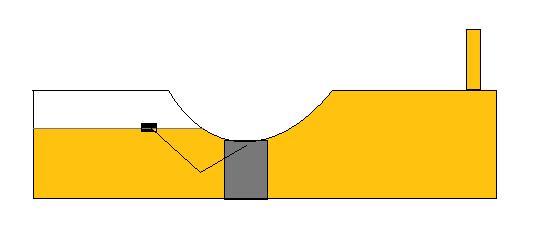

Ah, tra l'altro, se guardate la foto all'inizio, notate che la parte sueperiore del serbatoio forma un avvallamento.
Il galleggiante rimane davanti (rispetto al senso di marcia) a questo avvallamento, quindi col pieno il galleggiante va piu' in alto dell'avvallamento.
Ma l'avvallamento percorre tutta la larghezza del serbatoio, e il carburante arriva da dietro.
Ho fatto uno schizzo:
E' per questo che se la macchina e' anche minimamente in discesa al rifornimento non vedrete la lancetta salire fino al massimo, e magari la vedrete poi risalire dopo qualche curva: resta aria nella parte anteriore del serbatoio!
E' il motivo per cu imi hanno cambiato prima il galleggiante (sbagliandolo, fornendomi quello del Doblo', nonostante io e il meccanico ci fossimo accorti che era diverso, e facendomi restare a secco in autostrada) e poi l'insieme pompa galleggiante (dicendo che il problema per cui ero rimasto a secco stava nella cattiva interazione tra il galleggiante nuovo e la pompa vecchia). :member)
