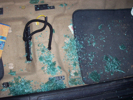

allego un paio di foto per rendere l'idea
si sono anche divertiti con le serrature e non contenti sono passati ai vetri

hanno sfondato la cremagliera del sedile, nel senso che il poggiaschiena fa avanti e indietro
