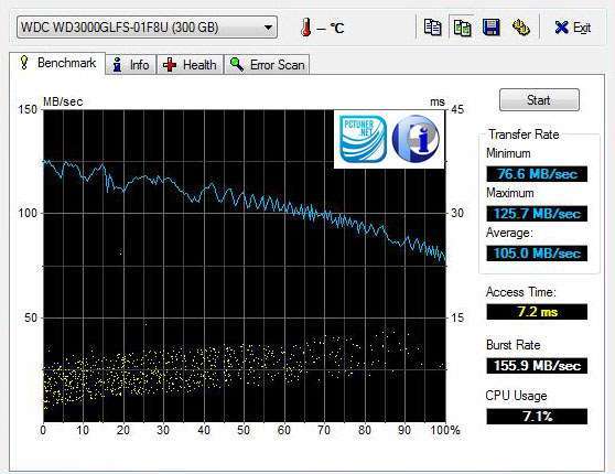

Comunque nella fascia SATA i dischi più veloci sono i raptor da 300GB
