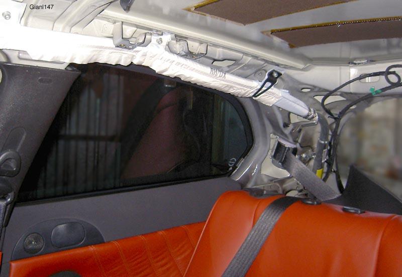

se non erro la carica esplosiva dell'airbag testa la vedi nella zona baule-sedile post
vedi l'etichetta gialla in questa foto?
