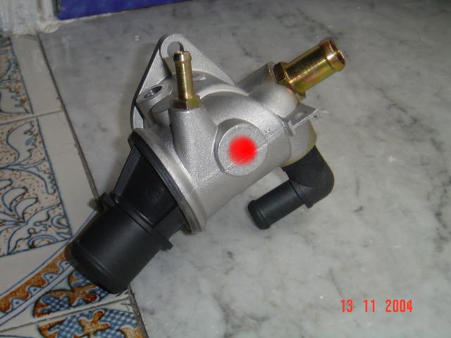

:lol: non è elettrostatica, ma TERMOSTATICA :lol: una valvola elettrostatica nella nasona non c'è, ci credo che l'elearn non la trova :asd) Comunque la valvola termostatica è quella valvola su cui si innesta il sensore della temperatura, la vedi subito :OK)
al140":qp4u2r0n ha detto:
esatto.. non trova niente manco con termostatica.. sigh sigh
puoi descrivermi se si vede qua
http://www.alfasport.net/Public/data/pu ... C01171.JPG
oppure è questa...
http://www.duettoclub.it/file/canaro/20 ... OACQUA.JPG
che però è di un duetto e non so dove è nella mia???
ste.
E' quella del primo link, effettivamente sul'elearn è ostica da trovare, prova sotto scambiatore EGR. Non è difficile da cambiare ci vuole solo un pò di pazienza :OK)
