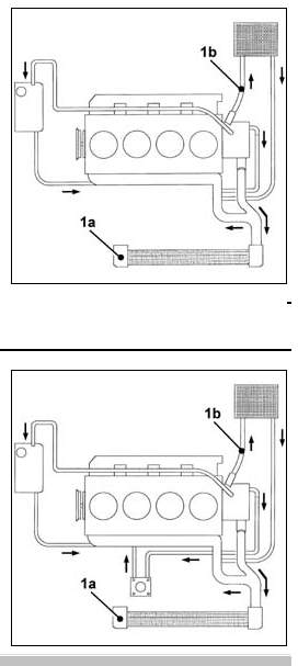

metto anche procedura ufficiale che ho trovato.. vale x il jtd ma è simile anche con le altre motorizzazioni cambia solo la quantita del liquido necessario e la collocazione degli spurghi
sul 3.2 lo spurgo è solo uno posto sul radiatore e la quantità di liquido è 9.2 litri
sul jtd 16v la quantita di liquido è 7.2 litri la posizione degli spurghi è come nel 8v piu uno sullo scambiatore x olio
x il benza 1.6
posizione spurghi
il primo e' x il 105 il secondo x il 120
x il 105 quantita 6.8 x il 120 7.0 litri
il 2.0 è uguale al 1600 120 la quantita' 7.2 litri :OK)

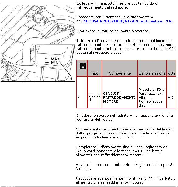

note pratiche
la parte che diffilcimente si riesce a fare e' togliere la fascetta del tubo del radiatore da scollegare.. soluzione la si taglia, quindi dopo aver fatto colare tutta l'acqua dal tubo lo si rimette nel radiatore quindi si mette il nuovo liquido nella vaschetta (un bel lavoro e' quello di smontarla e lavarla x benino.. operazione facile dato che sono 3 vitine a vista ) e si apre lo sfiato x far uscire l'aria fino a quando nn esce solo liquido quindi si chiude.. riempito x bene si accende il veicolo al minimo e si fa girare fino a quando nn si accede la ventola.. si ricontrolla sfiato aprendo nuvamente x controllare se vi 'e aria e livello liquido se sempre ok o se si deve rimboccare et voila
consigli
e' consigliato sostituire il liquido di raffreddamento almeno ogni 4 anni o 100.000 km magari in occasione della sostituzione della cincghia servizi insieme alla pompa acqua
x il benza 1.6
posizione spurghi
note pratiche
consigli
