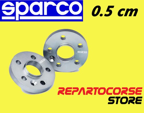

DISTANZIALI SPARCO 5 mm ALFA 147 - 156 - GT GTV SPIDER

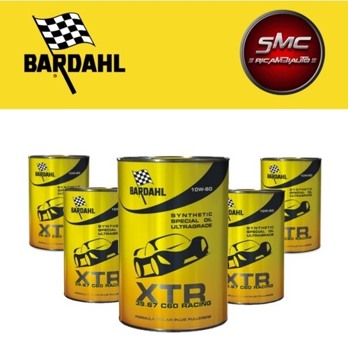

OLIO MOTORE BARDAHL XTR C60 RACING 39.67 10W-60 LITRI 5

per il resto, PESSIMA scelta i distanziali e il filtro (quello ancora ancora ma i distanziali proprio no).

concordo, non mettere i distanziali :nod)

I distanziali sono dei modesti 5mm... non fa l'effetto trattore :asd) e non sono troppo grandi da rovinare i cuscinetti. Li avevo già sulla prima 156.

Coi distanziali mandi a pallino l'ottimo setup delle sospensioni di quell'auto, non e' questione di cuscinetti. Oddio, con 5 mm forse fai poco danno, ma cambia anche ben poco l'estetica, quindi perche' metterli?

Questa cosa dei distanziali che scombussolano l'assetto mi è nuova... ma ammetto la mia ignoranza sull'argomento. :D
Strano però, ho un conoscente capo-officina (officina ex-Alfa) molto bravo che sa fare anche elaborazioni (ha fatto una 600 completamente elaborata tipo rally) e che ha anche una GT (il JTD) e ci ha messo distanziali se non sbaglio da 1cm. :asd) Forse se ne frega di scombussolare l'assetto... :asd) devo chiedere a lui delucidazioni. :asd)

l'assetto cambia eccome.. cambiano le distanze di lavoro degli organi meccanici.
Su QUESTO forum troverai tutte le informazioni che cerchi, quelle vere.
Il mondo e' pieno di "elaboratori" anche quotati che fanno pirlate (non sto dicendo che il tuo lo sia.... magari mette i distanziali dopo aver modificato tutte le quote delle sospensioni....)
