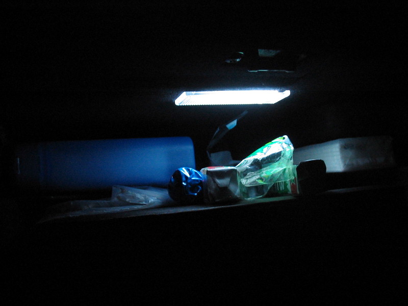

<li> Lampade a siluro nel bagagliaio
Lampade a 9 o 18 led. Le 9 led fanno luce come l'originale, le 18 fanno piu' luce dell'originale, di colore bianco "lunare".
ATTENZIONE: per la GT serve la lampada a 9 led perche' e' piu' corta.
Colori alternativi: Blu o bianco "caldo" (come le lampade ad incandescenza) per le 18 led. Solo bianco per la 9 led della 147. Per la GT stessa delle 9 led delle plafoniere interne.
Foto: https://alfavirtualclub.it/public/55/ ... -led-1.jpg
Foto: https://alfavirtualclub.it/public/3922/110_1014.JPG
Foto ant e post su 147 serie 1 (oltre meta' pagina): https://forum.alfavirtualclub.it/view ... hp?t=47311
Foto: http://img112.imageshack.us/my.php?imag ... io2ny5.jpg
Difficolta' di istallazione: FACILE
Istruzioni montaggio e altre foto: https://forum.alfavirtualclub.it/view ... hp?t=37259

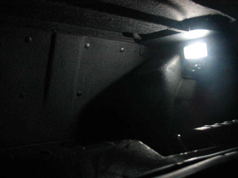

<li> Lampadina cassetto porta oggetti
Lampade W5W a 6 led. Fanno luce paragonabile all'originale, ma di colore bianco "lunare".
Colori alternativi: giallo, blu, verde, rosso, UV.
Foto: https://alfavirtualclub.it/public/3922/110_1017.JPG
Foto: https://alfavirtualclub.it/public/55/cassetto-2.jpg
Foto (UV): https://forum.alfavirtualclub.it/view ... ?p=1067521
Difficolta' di istallazione: MEDIO-FACILE
Istruzioni montaggio: come in foto https://alfavirtualclub.it/public/55/cassetto-1.jpg
