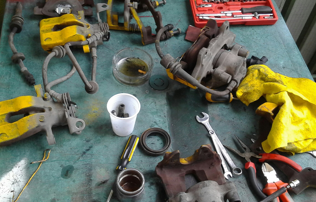

Buongiorno ho 4 pinze per alfa 147 derivazione diesel da mettere sul mio benzina, devo cambiare tutti i gommini...come tolgo i pistoncini dentro? le pinze sono smontate dall'auto
uso una pompa alta per bici per buttar fuori i pistoncini??
ho tutto il kit di revizione sia ant. che post.
Ciao i posteriori i pistoncini sono a vite per toglierli usa la levetta dove è attaccata la corda freno a mano ,la muovi e viene fuori il pistone ,poi quelli anteriori si sfilano tirandoli verso l'esterno.faticherai un po per inserire i posteriori ci vorrebbe la piastra con fori e avvitatore manuale,su ebay lo vendono a circa 30 euro la cassetta completa,tanti lo fanno senza ma è possibile che pizzichi il parapolvere,vedi tu.
NB: questo kit lho preso per metterlo sulla mia
ma curiosità ma montano sul mio benza? i dischi sono uguali 251 dietro e 284 davanti
comunque oggi ho smontato tutto
ma il pistoncino del posteriore io ho provato a vitarlo e arriva a battuta ma se provo con un cacciavite a taglia a tirarlo fuori,lo devo avvitare di nuovo all'infinito
è normale? io ho sempre revisionato quelli anteriori
Ciao diesel davanti ha dischi autoventilanti,i primi tipi hanno dischi normali.il pistoncino posteriore lo devi inserire con parapolvere gia' montato.lo avviti in senso orario fino in fondo e sta bene cosi'
