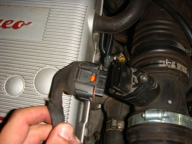

1) Aprite il cofano ed individuate il debimetro, quindi pigiate sul pulsantino della spinetta e tirarla in su.
P.S. Queste sono foto scattate ad una Alfa Romeo 156 1.8 T.S.

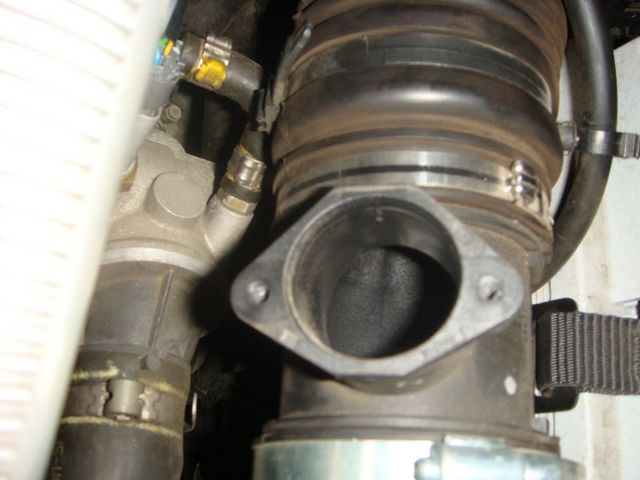

Qui in foto vediamo il manicotto del debimetro senza il cuore[/b]

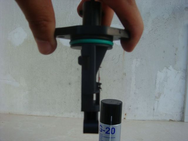

4)Questo è il pulisci contatti secco, il suo nome è G20, preferite questo ad altri.

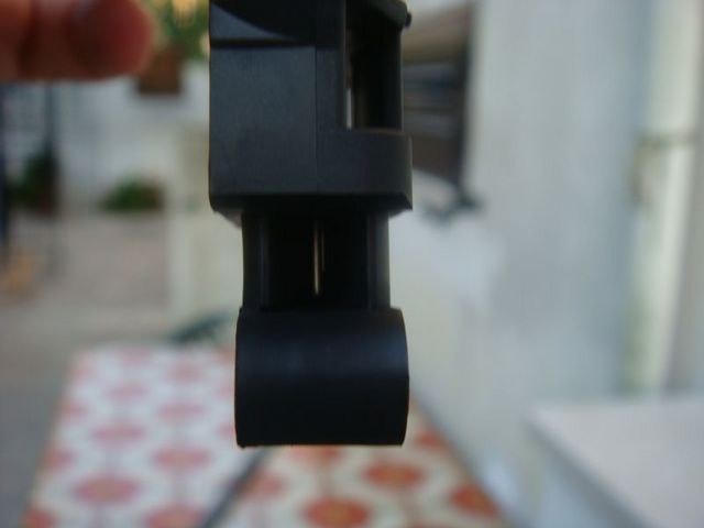

Qui possiamo vedere il cuore del debimetro smontato.

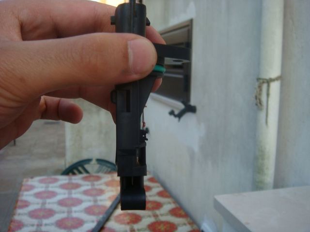

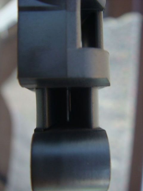

E questo è il vero e proprio cuore, il sensore, non è altro che un pezzetto di filo di alluminio o ferro, ma delicatissimo!
Su questo dovrete spruzzare il pulisci contatti, tenendo presente una distanza di circa 40cm tra getto della bomboletta e sensore.

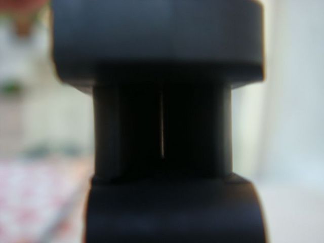

5)Qui possiamo quindi notare il sensore post-pulizia, come avrete avuto modo di notare, nella foto sopra, era nero!
