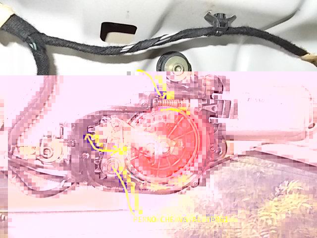

A- apri lo sportellino sul tergi
e controlla:
1- se c'è il dado da 10 ed è stretto bene
2- togli il solo dado e poi vedi se il tergi sta fermo ed il perno millerighe ci ruota dentro mentre va (se si ,si è spanato il tergi )
3-se non gira il perno centrale :quote) allora è il motorello
ci sarà la ruota dentellata arancio plastica usurata sul perno senzafine motorino .
    129.9 KB · Visualizzazioni: 377
    131.6 KB · Visualizzazioni: 377
    41.7 KB · Visualizzazioni: 377
