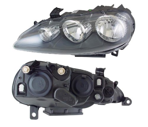

Alfa 147 RESTYLING ha un problema con motorino-parabola
Ciao a tutti,
mi sembra che qualcuno, come Max, ha messo le mani sui fari della restyling per riattaccare la parabola al perno del motorino.
AIUTO!
Ho cambiato i fari per poter ri-immatricolare la macchina qui in Inghilterra e non ho pensato a provarli prima di rimontare il paraurti per cui mi trovo con il sinistro che prima si muoveva a scatti o per niente (anche se il motorino ronzava allegramente) e adesso non ronza del tutto.
Un problema alla volta: come rimettere il perno nella sua sede della parabola? Ho provato a tirare le parabole verso il perno del motorino attraverso i buchi per cambiare le lampadine ma è un'impresa, nel senso che riesco (più o meno) a tirarle con le dita ma nn sento il perno scattare nella sede della parabola :cry: :cry: :cry:
PS: la mia è una restyling per cui non c'è il coperchio come la serie 0, ma solo i tappi in gomma per accedere alle lampadine, clicca qui: http://ecx.images-amazon.com/images/I/51YWONvpoAL.jpg
GRAZIE A TUTTI!!!
Ciao! Devi tirare... Ma senza smontarli non riesci.. Almeno io nn ci ero riuscito. Trovati un po di tempo per tirare giù il paraurti, poi smonti i fari e li sistemi quando li hai comodamente sul tavolo! Mi membra che il perno del motorino sia una sferetta che si deve incastrare un un apposito incavo nella parte mobile del faro

Con le mani riuscivo a tirare le parabole indietro dopo aver tolto le cuffie e i bulbi, ma con scarsi risultati. Stavo pensando di usare qualcosa per tirarle fuore e non solo le dita che non riescono a fare una gran presa, tipo una brugola grossa o farmi un attrezzino.
Per ora ho messo del cartone dentro la cuffia di gomma per non fare sballonzolare le parabole e passare la revisione inglese, spero questa settimana, ma tra un paio tiro giù il fanale ancora e seguo il "metodo Max", ma stavolta la metto sui martinetti, un po' più comodo, specie le viti dentro il parafango! ;)
Detto questo, è pazzesco fare dei fanali così!
Occhio a nn fare danni xke aprirli sarebbe un casino... Sono studiati x far spendere soldi x una cazzata... Se la porti dall'elettrauto ti deve chiedere la manodopera x tirare giù il paraurti x una cosa che alla fine dei conti è una cavolata..
per me è un incubo anche solo cambiare le lampadine, soprattutto quelle di destra...
