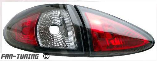

Ciao raga,ho preso qualche giorno fà questi fari post. per la mia amata 147 ma nel montaggio ho riscontrato problemi perchè la parte interna del faro originale che và montata nel faro nuovo non combacia perfettamente e quindi non riesco a montarli....
Può variare da modello a modello la parte interna oppure può essere un problema di fabbricazione?!?
Aiutatemi....
I fari sono questi....
La parte che dico io è la parte interna del faro dove vanno montate le lampade...capisci?
La parte con le lampade non entra bene e tra il foro della vite per il fissaggio e la vite stessa rimane spazio e quindi a sua vola anche le lampade non entrano bene...
Mica sai se la parte con le lampade può variare in base al modello?

PS: strano che non ci entrino...boh...i tuoi calzano perfettamente sulla mia :D
Te lo spiego io dato che anche io ho quei fari
Dimmi un pò han dei buchi quadrati ai lati delle luci posizioni vero
Allora praticamente è un casino, SI sono diversi.
Io l'ho risolto andando a modellare il faro con il phon da carrozziere (non ho mezze misure ed a volte neanche tanta pazienza), praticamente devi andare a modellare l'entrata sulla base del tuo attacco.
Attento che se scaldi troppo rischi di sciogliere qualche parte o creare degli aloni.
il problema è che i buchi non combaciano col perno e la vite per il fissaggio della parte con le lampade.
La parte con le lampade tocca il faro e quindi non entra + di quello..
io li ho uguali!
presi come FK neri....marchiani sonar(o sonax non ricordo,c'è la scritta sul vetro)...pagati 140€.....e vanno perfettamente...non ho fatto nessuna modifica....
contatta il venditore.....mandagli FOTO CHIARE E NITIDE....magari con un segno per far capire dov'è il problema e chiedi se te li cambia.....sono difettosi...omologati tuv tutto quello che vuoi.....ma la 147 com'è in italia è anche in germania.....quindi......usano gli stessi pezzi per stupidate figurati se vanno a cambiare UN Pò la posizione delle viti tra un paese e l'altro :asd)
