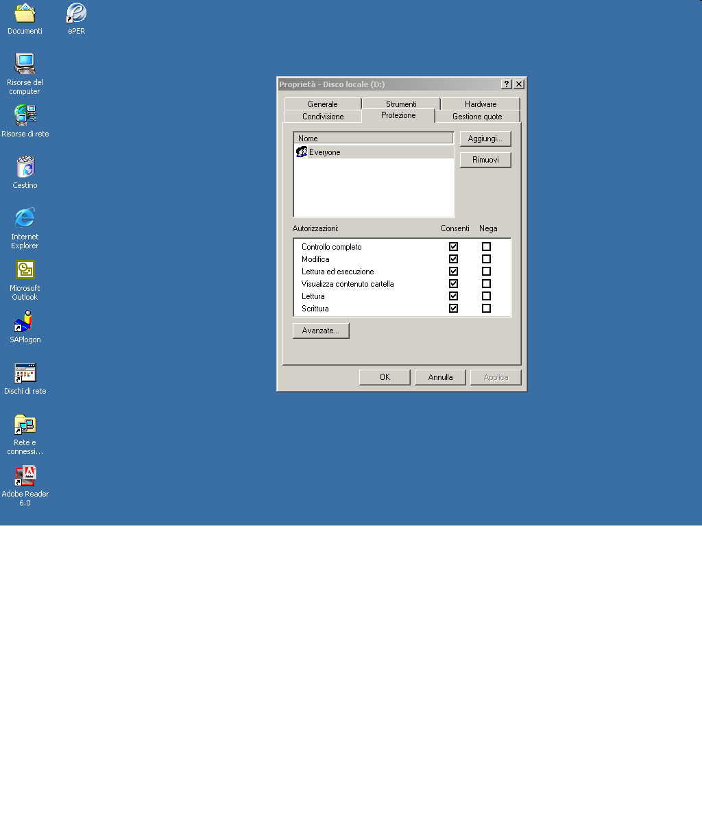

ora con tutte e due i pc con su win 98 specificavo ip creavo gruppo di lavoro e via... fatto lo stesso con w2000 e nn vedo il contenuto...
da 98 nn accedo a 2000
da 2000 nn vedo nulla in 98
l'opzione "everyone" è abilitata :baby)
https://alfavirtualclub.it/public/65/confi.jpg
squalettoge":btzpiizx ha detto:
alua..
collegamento aziendale:
no ip fissi sono automatici
è definito solo il dns e stop (e domino nt)

Ovviamente hai creato in windows 2000 l'utente di windows 98?
Ovvero è obbligatorio che esista il medesimo utente (e password) in entrambi i sistemi (non tratto la possibilità di rimmappare verso guest etc).
In altre parole in win98 ti logghi con gli stessi dati del 2000?
ci sono riuscito.. il casino era tutto legato al fatto che abbiamo sto belin di dominio su nt
quindi devo specificare il domino nt su win 98 uguale a quello del win 2000
x il workgruop di 98 (obbligatorio) l'ho messo uguale al domino
specifico ip fissi e via..
ovviamente da w2000 vedo il il w98 e nn il contrario ma vi va benissimo cosi...
