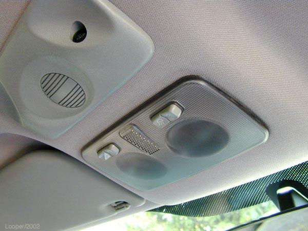

Ragazzi non capisco se la mia 147 dieconda mano ha o meno l'allarme di serie...sulla plafoniera anteriore ho delle specie di buchini come se ci fosse un microfono..non è che sono i rilevatori a ultrasuoni? ma non ho nulla tipo chiavetta o altro per disinserirlo...
Se è stato messo come optional al momento dell'acquisto dovresti avere una plafoniera aggiuntiva come questa:
Comunque quello di serie è volumetrico quindi chiudila lasciando un finestrino aperto e fai qualche movimento, dovrebbe suonare.

Ancora + semplice...
Con la chiave nn nel quadro chiudi le porte e poi prova a infilarla nel quadro e mettere in moto..
Se suona hai l'allarme..
:D
P.s. io ho l'allarme meta system (l'originale) ma nn ho la plafoniera.. (forse è stato installato after market..)
Prova a chiuderla col telecomando, aspetta un minuto e la apri con la chiave, e apri la porta.
Se è su di serie l'antifurto, non hai chiavette o roba del genere, in caso che non va il telecomando, sali e accendi la macchina, così si disattiva (leggendo il codice della chiave).
la cosa piu' semplice di tutte e' provare a chiudere o aprire la macchina dal telecomando, se oltre a lampeggiare le freccie fa un suono allora c'è l'antifurto..
