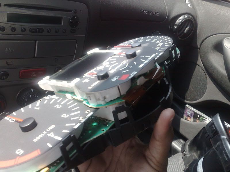

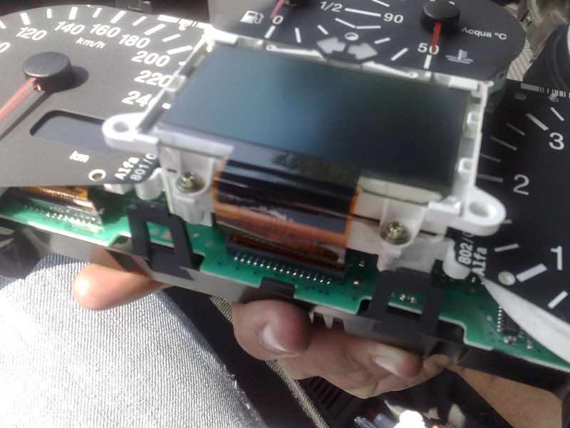

aggiornamento: smontato,però non vedo lampadine,ecc..sapete dove si trovano?altrimenti la porto in alfa (ho provato anche a muovere il connettore,ma senza risultato..)
thanks!
La retroilluminazione è a led SMD, cioè a montaggio superficiale, non ci sono lampadine. Per staccare e risaldare questi componenti ci vogliono dei saldatori a punta molto fine (la saldatura in produzione viene fatta con una specie di phon che riscalda lo stagno precedentemente depositato sulla pista ramata da un apposito macchinario).
Smontato il tutto,l'ho portato in alfa e non sono riusciti a dirmi niente,a causa del personale in ferie,e comunque mi è stato detto che è difficile che si ripari..Ora,la questione è che sarebbe utile connettere un'altro quadro per vedere se il problema sta effettivamente nel quadro o è un problema di alimentazione..qualcuno di voi sa se in zona pavia/milano c'è qualcuno che ripara questo genere di problemi?
Grazie ancora a tutti,
Ale
Risolto: ho letteralmente annegato sia il connettore nel retro della strumentazione che tutte le spine / prese sulla scheda col riattivante elettrico ed ora sembra andare tutto ok :culo) ..sperèm..
