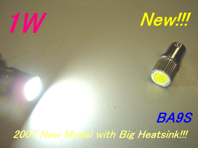

diegran":1jw97v8l ha detto:
prendi le h6w da 1w e sei a posto
io avevo provato queste
link
e di luce ne facevano tantissima, sia di giorno che di notte.. ma mi si sono bruciate subito...(all'inizio le avevo sia sulla targa che sulle posizioni e mi si sono bruciate da entrambe le parti.. poi le ho rimesse solo sulle posizioni ma stessa sorte)
poi ho montato quelle da 1w, di giorno non si notano tantissimo (giusto il puntino di luce) di notte l'effetto è migliore, non si nota tantissimo la differenza con le luci di posizioni normali, ce le ho su da un sacco di tempo e fin'ora 0 problemi ...
link
comunque le resistenza bastano da 300Ohm e 1-2W, così avete anche l'avviso nel caso si bruciassero!
