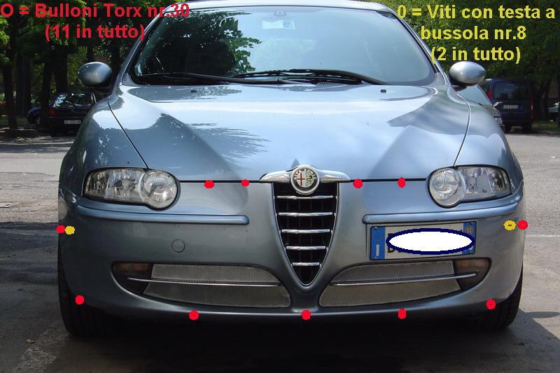

Ciao a tutti.. devo cambiare le lampade del kit xeno e devo smontare il paraurti... basta togliere quelle viti per smontarlo? Grazie mille...
Simone
Simoz_Deejay":35n02ou0 ha detto:
Simone
sì :OK)
hm grazie per la risposta ;)
ho solo l'intoppo che non riesco a trovare le due viti a bussola... evidenziate in giallo nel disegno... sono sotto alla plastica del passaruota per caso?
Simoz_Deejay":cmn5li9j ha detto:
credo proprio di sì

hm... non so come toglierla... :shrug03)
