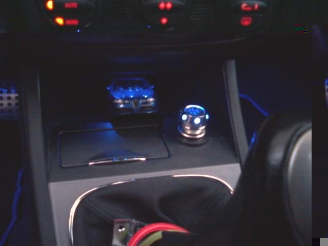

mi sono accorto che l'abitacolo della nasona di notte è troppo scuro, a tal proposito volevo aggiungere dei led che mi facessero luce nei punti bui
- sempre accesi con illuminazione cruscotto, nel vano davanti al cambio
- all'accensione delle luci di cortesia, nella zona tappetini anteriori e posteriori

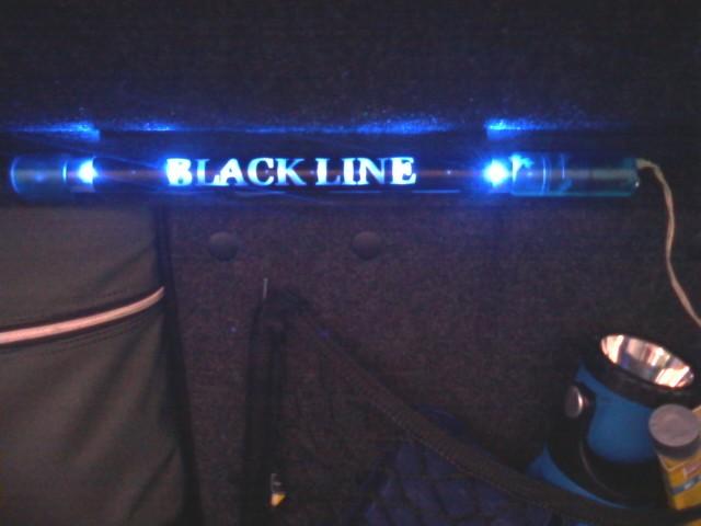

- apertura baule - luce aggiuntiva nel baule

-per portaoggetti davanti al cambio
prendi corrente dall'accendisigari.
-per il baule
apri la plafoniera...e fai un "ponte", ovvero colleghi per es.una led-strip alle estremità della lampada a siluro della plafoniera
-per le luci nei piedi
...ci sono delle discussioni molto dettagliate...cmq:metti dei neon meglio se a led o led-strip e le metti sotto ai sedili, sotto al volante e sotto il vano-portaducumenti il positivo lo devi collegare per es al + della plafoiera ant. o dalle luci portiera :up)
