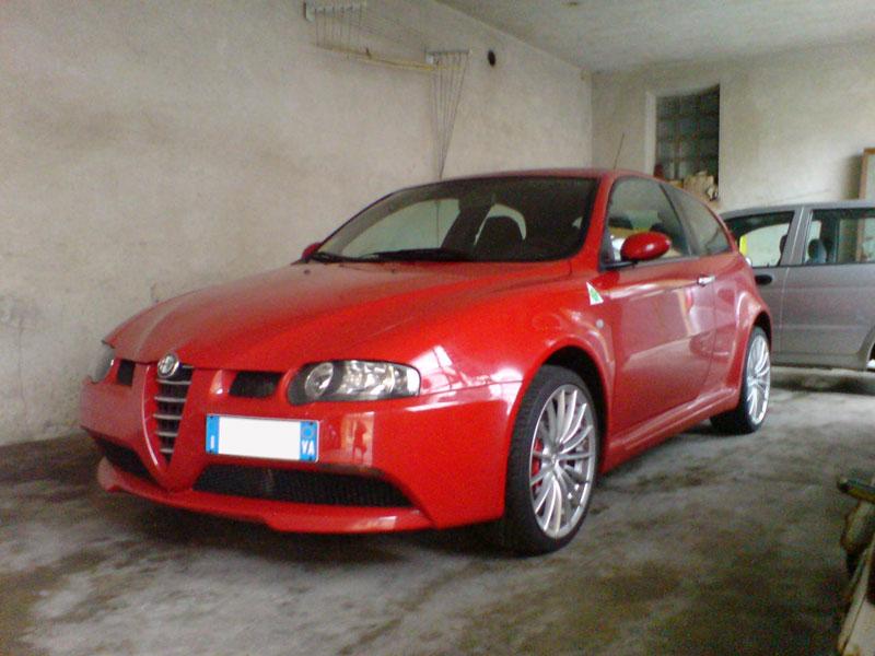

sulla gta rossa hai messo i 18"?

è chiaro..
:asd) :asd) Adesso devo riuscire a trovare il tempo per lavarla..

ma ne hai 2? una nera e una rossa?
