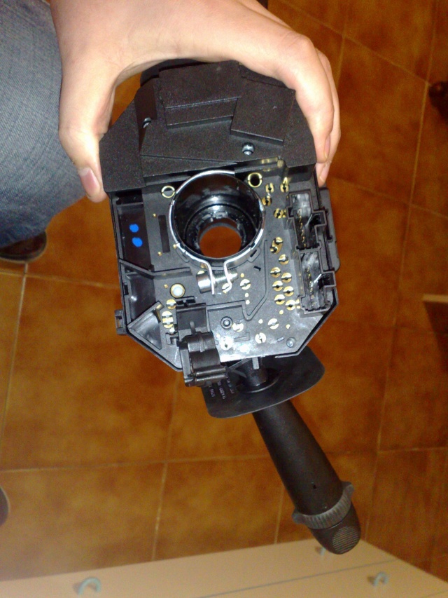

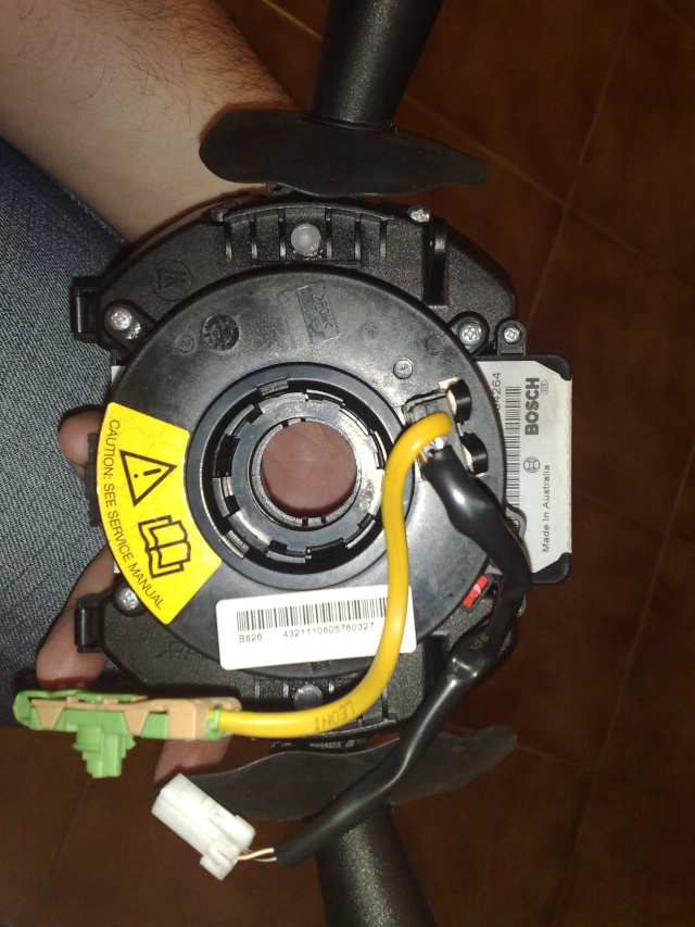

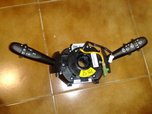

diamnine però...perchè ho trovato un devio su ebay...era del tutto uguale al mio...l'ho acquistato e sorpresa...non andava bene...il mio devio è un modello vecchio con le lamelle mentre quello da me acquistato ha una centralina pre-installata....sostituire tutta la leva?togliere la mia guasta e mettere quella del devio da me acquistato?non si può eh?grazie a tutti lo stesso...

Ma che centralina c'è sul devio che hai preso? Posta una foto.
Cmq al momento ci sono dei devio sui 50/100 euro su ebay, tutto sta a prendere quella giusta però.. perchè ce ne sono di diversi tipi (mi sembra cambi il codice ricambio se hai il VDC, forse anche se hai connect e comandi al volante)
non lo so esattamente.io ti dico quello che mi ha detto il meccanico. ecco le foto di quello che ho acquistato su ebay: :mecry2) :mecry2) :mecry2)
