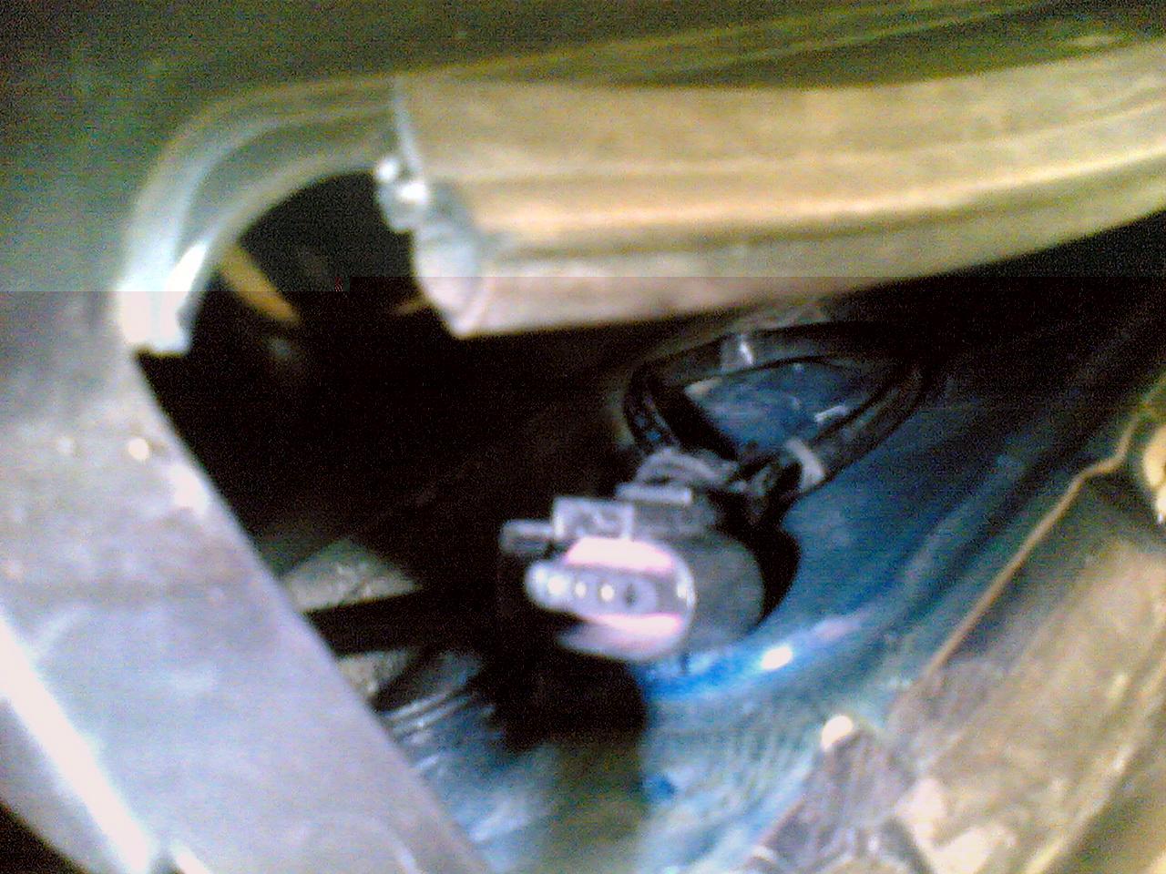

Salve a tutti.
Smontanto la griglia sotto il parabrezza (lato destro senso di marcia) ho notato questo connettore staccato... a cosa serve. Puo essere legata all'airbag delle portiere?
( La qualità della foto lascia a desiderare. é stata fatta con un cellulare)

maxilius17":11mikctw ha detto:
grazie della risposta. me è normale che non risulta attaccato da nessuna parte
se non hai messo l'optional del sensore automatico antiappannamento e auto tergi vetri..
non viene montato il sensore qualità dell'aria
nn c'entra nulla clima manuale o automatico bi-zona.. non c'è di serie in nessuno dei due casi
il sensore era cmq parte del pacchetto OPTIONAL "comfort" con gli automatismi sopra citati

giangirm":1uiizqfm ha detto:
cred osi chiami sensore odori quello di cui parlate...
in pratica è quello che in galleria o dietro un camion puzzolente vi accende in automatico il ricircolo :nod)
(credo sia un accessorio di cui si può fare a meno)
in verità è appunto il sensore qualità dell'aria che poi in molti erroneamente chiamano sensore "odori"
ma non può, nella realtà essere "odori" perchè non può discernere tra "profumi" e "puzze", visto che poi molto è anche soggettiva
(c'era una vecchissima discussione chissà se si riesce a trovarla)
misura la qualità dell'aria, perchè interviene sul ricircolo in base a sensori basati su monossido di carbonio e altre sostanze inquinanti di questo tipo

Luchino T.S.":321wdzoc ha detto:
Mi potete scusare se vi correggo illustre Presidente Santo :worship) :asd) ,ma il sensore in questione di cui si stà parlando non fa parte del "Pack comfort" ma bensì del "Pack clima",entrambi optional su 147.

Ma se io volessi montare questo sensore, sarebbe tanto complicato? Cosa bisogna fare?

A parte il prezzo del sensore :splat) la centralina bizona non te lo riconoscerebbe perchè l'auto è nata senza pack clima

marko.gem":225fjhxe ha detto:
Non si risolve allineando, è un informazione interna al bc.
Il prezzo del sensore non me lo ricordo, ma comunque sulle 100e

Andrebbe attivata la funzione sul BC ma l'operazione non credo sia legale e non si trova chi lo fa. E se si trova vule cifre mooolto alte
ti consiglio di lasciar stare
