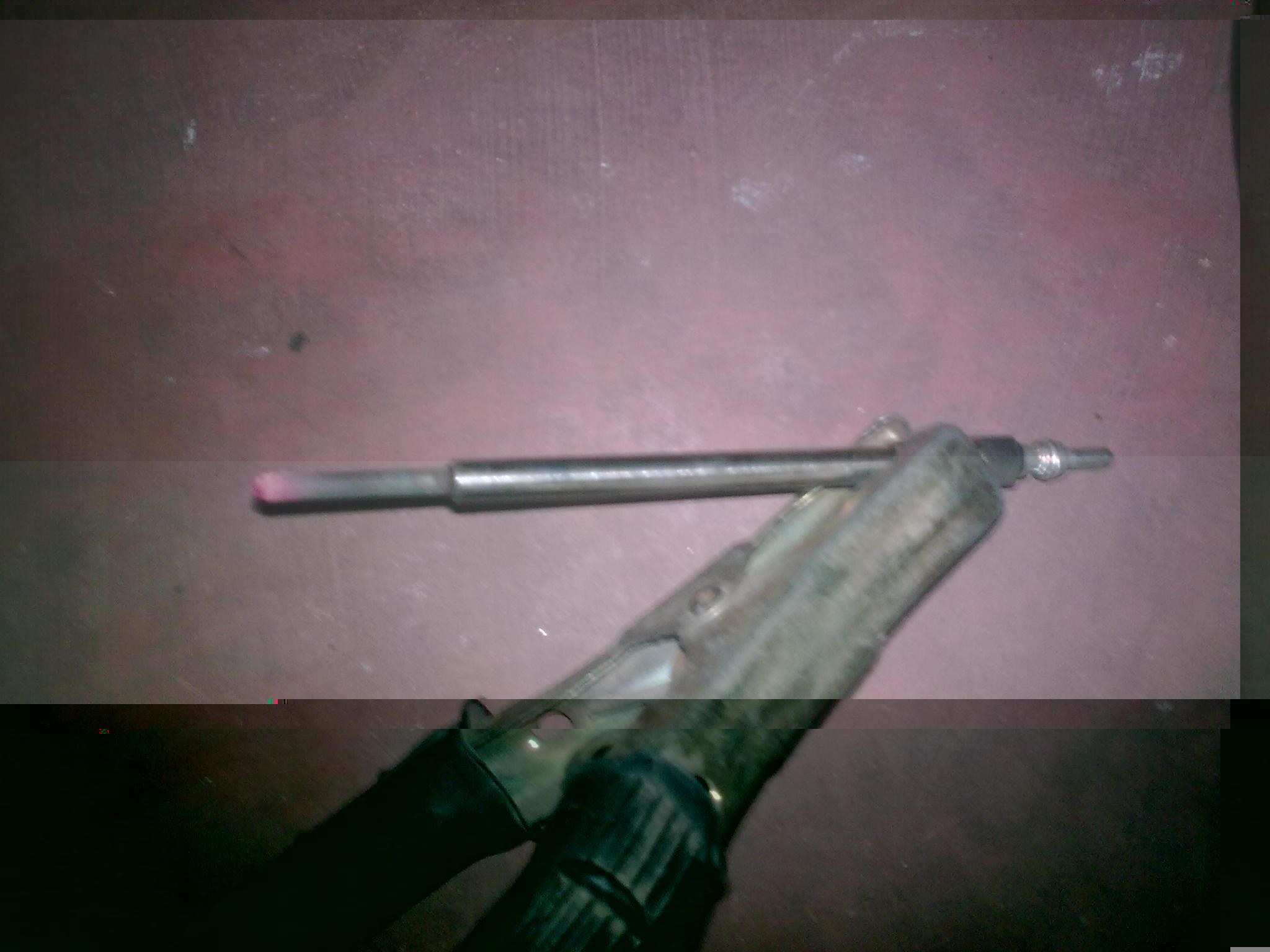

Da molti giorni mi si accendeva lavviso di "avaria pre riscaldo" oggi mi sono deviso a verificare le candelette. Operazione semplicissima descrivo ogni passaggio.
Si toglie il coprimotore in materiale plastico con una chia a tubo da 10 mm o a snodo, con una certa forza si sfilano i connettori delle candelette, con una chiave a tubo da 8 mm si svita la candeletta e si sfila dalla testata.

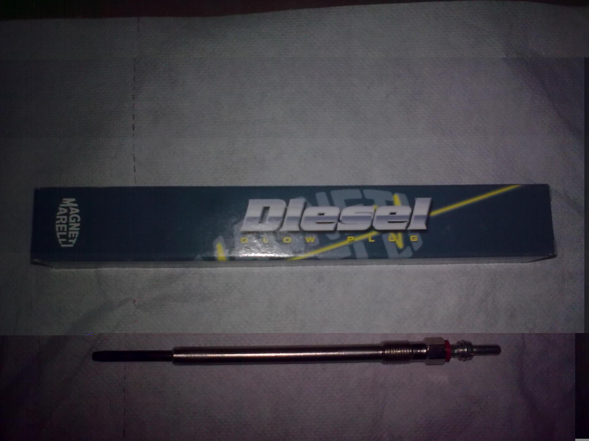

Per verificare se è guasta ho utilizzato dei cavi di avviamento collegati alla batteria, collegandoli a loro volta alla candeletta, se pochi secondi se la punta deventa incandescente funziona correttamente (vedi foto) ma se non succede nulla è guasta. Ma attenzione a volte diventa incandescente solo la base ed anche in questo caso è da ritenersi guasta. la spesa per una candeletta è stat di € 25,00 (Marelli) a fronte del ricambio originale di € 37,00.
