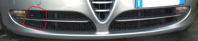

Ciao ragazzi..
mi è venuto un dubbio...Le griglie del diesel (intendo quelle dove sono alloggiate le frecce nella serie 0) sono entrambe aperte sia sul lato destro che su quello sinistro?
Lo chiedo perchè mi son accorto che dopo la sostituzione di una mi trovo con quella lato passeggero chiusa dal lato della freccia. Non ricordo come era prima...ma mi pare fosse come la sinistra ovvero interamente aperta.
Ora come deve essere?
    30.4 KB · Visualizzazioni: 404
il 1.9 16v le ha entrambe aperte (ha in più il radiatore olio). Parlo di serie0 eh? ;)

allora la griglia di destra è chiusa.
Scusa ma ho scritto una cazz... volevo dire se per te il radiatore dell'olio è quello che si trova davanto al radiatore dell'acqua ed è tipo una cosa rotonda, non so se mi sono spiegato.
La mia 16V jtd, però non ho capito se voi intende che proprio la griglia sia chiusa o quella cosa che c'è dietro, mi spiego:
Io quella di destra che dite voi è tutta aperta però nell'ultima parte vicino alla freccia come la foto si vede una cosa nera di plastica,
Che dite?

No, non e quella cosa rotonda!
Il JTD 16V 140CV ha un radiatore per l'olio sul lato passegiero, simele a quello del intercooler sulla parte guidatore.
Per questo ha la griglia e aprta.

A vedere questa foto il JTD 8v 115 cv non ha il radiatore olio.
http://img74.imageshack.us/my.php?image=19jtd115ts9.jpg
Per caso non hai una foto di una 16v per vedere se nella mia riconosco questo radiatore olio?

m-jet 140/150 entrambe le griglie aperte
jtd 115 una sola giglia aperta
benzina entrambe le griglie chiuse
Io le ho tutti e due aperte però non vedo il radiatore, sicuramente non riesco a vederlo che dite?
